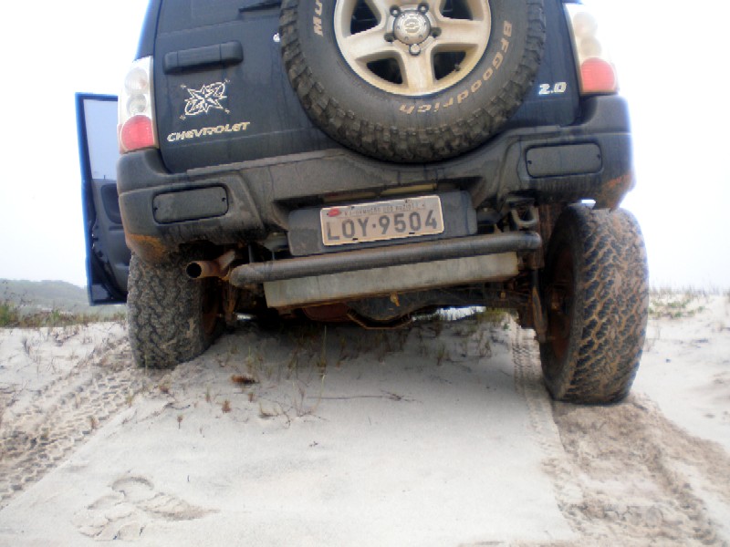

    Retificando: BF MUD 245/75/16 cabe no lugar do estepe sem necessidade de adaptação alguma.
    Separei algumas fotos:
    Miniaturas de Anexos Miniaturas de Anexos -imagem-001.jpg   -imagem-002.jpg   -imagem-010.jpg   -imagem-009.jpg   -imagem-006.jpg
    Novo Troller - pneus BF Mud 285/70/17

    O pneu é usado mas muito novo. Não entra justo não. Simplesmente não pega no parachoque.
    Mas se pegar, sugiro colar um pequeno pedaço de "feltro" entre o pneu e o parachoque pra evitar ranger. Mas isso não acontece com o meu não.

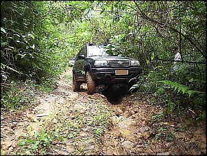

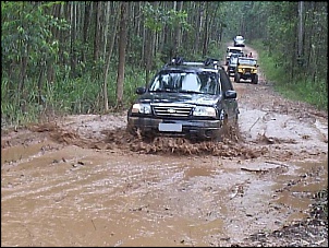

    Coloco sim, to esperando o pessoal mandar, que eu nem camera fotográfica levei, estou sem . Mas vou tirar foto dela suja e limpa também!
    Aí vão 3 fotos. Primeira, limpo ainda, segunda, primeira lameira da trilha, terceira, lugarzinho de enrosco.
    Márcio.
    Miniaturas de Anexos Miniaturas de Anexos -ressaca-1-varzea-na-trilha-30.03.08-002.jpg   -ressaca-1-varzea-na-trilha-30.03.08-021.jpg   -ressaca-1-varzea-na-trilha-30.03.08-035.jpg
