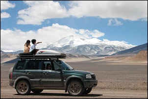

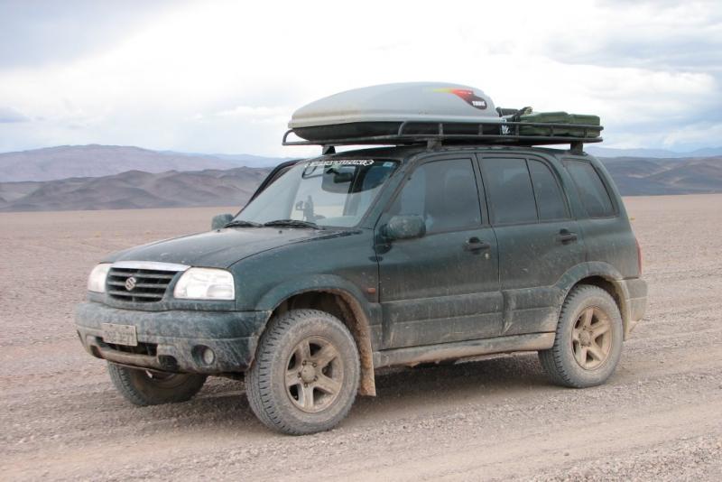

    Fotos do "saudoso" GV...

    Bonitas fotos Newton

    Caro Newton,
    Uma beleza suas fotos.
    Provavelmente estas fotos foram feitas no Atacama, certo? Meu sonho de aventura é fazer uma viagem até Ushuaia, indo pelo litoral chileno e voltando pela Patagônia argentina, via Península Valdez. Só que p/ isso, preciso modificar a CLT...pois em 30 dias não dá!...vai ficar p/ comemorar minha aposentadoria.
    []s.

    Citação Postado originalmente por Pedrinha Ver Post
    Caro Newton,
    []s.
    Pedrinha,
    Atacama não chega nem perto!
    A primeira foto é do Paso San Francisco. A 2da deve ser no caminho entre San Antonio de Los Cobres e Antofagasta de La Sierra, certo Newton?
    De nuestra viagem pelo NOA (Catarmarca). Há um tópico nas viagens on-road do fórum sobre ela, com muitas fotos mais.
    http://www.4x4brasil.com.br/forum/sh...ight=catamarca
    Mário
    Tracker 2008 - Lift 2" + Yokohama 235 70 R16 + XCrawler + Amort. by Beto Paraná
    Caro Newton,
    []s.
    Pedrinha, essas fotos são da viagem que fiz agora em janeiro com o Mário, ao NOA (noroeste da Argentina) e Atacama. Como o Mário disse, a primeira é no paso San Francisco, com o Ojos del Salado (mais alto vulcão do mundo, segunda montanha das Américas com mais de 6800 m de altitude) ao fundo. A segunda é chegando a El Peñon, perto de Antofagasta de la Sierra.
    Para Ushuaia, viajei 38 dias, conseguimos emendar umas férias coletivas entre o Natal e Ano Novo de 2006 com 30 dias em janeiro 2007.
    Optei por não passar pelo litoral chileno, voltei pela ruta 40. Acho que o litoral do Chile vale uma viagem à parte, passando por Mendoza.
    Para o Atacama e NOA, é outra viagem também. Vá primeiro ao Atacama, pois é MUITO mais feio que o NOA. Fiz ao contrário e me arrependi.
    Abraços, desvirtuando o post....qualquer coisa continuamos enviando MPs.
    Ps.: tem fotos aqui: http://picasaweb.google.com/Newton.Guerra/Patagonia
    http://picasaweb.google.com/Newton.Guerra/NOA2008
    Newton
