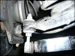

    Olá Carlos
    Alto lá. Tem alguma coisa trocada nas suas fotos. primeiro não vamos nos esquecer que bieleta tem E e D. Segundo, pelas fotos postadas, as suas estão exatamente ao contrário daquilo que narrei quando respondi a uma pergunta do Zé Novais. Vide pag. 131 msgs #1301 e 1303. A colocação como disse se faz de fora para dentro e não como estão nas fotos.
    O calço tem 1,25 cm.
    Helio

    Hélio,
    Alto lá! Nas fotos do Carlos as bieletas estão colocadas invertidas. O original é o contrário! Veja a foto, esta é a posição ORIGINAL da bieleta. É assim que a tua está? Se é assim, não inverteste nada!
    Mário

    Mario
    As minhas estavam como as do Carlos. Agora estão como na foto que vc postou. É só verificar o que eu disse na msg # 1303 pag 131 que vc vai entender.

    Hélio,
    É, eu revi o que vc escreveu na msg 1303. Ali você descreve a posição original da bieleta. Mas como vc disse que inverteu "lateralmente", todo mundo leu aquela mensagem e só atentou pra entender a tal lateralidade. Pelo menos eu e o Carlos entendemos assim! Agora, revendo a tua msg, é que me dou conta que vc descreveu como é a colocação ORIGINAL, sem inversão nenhuma...
    Ou a tua bieleta veio invertida de fábrica ou foi alguma trapalhada do mecânico...
    Entretanto, na minha opinião amadora, nessa posicão a bieleta continua trabalhando forçada...

    Mario
    Não foi trapalhada do mecânico não. Eu estava junto durante todo o serviço na parte dianteira. Quando nos deparamos com o problema na bieleta fiz a sugestão de inversão para o mecânico,ele concordou, e aí foi feito. Com certeza elas então estavam invertidas. Agora o único lugar que o carro foi mexido foi na revisão da autorizada. Não acredito que eles tenham mexido até porque não relatei nenhum problema que justificasse tal mexida. Com certeza elas já estavam invertidas antes da revisão. Nada aconteceu porque ainda não havia sido feito o lift.
    Mas como vc agora pode verificar já estva relatado anteriormente só que ninguem deu conta. Na realidade, no meu caso particular, houve a inversão só que levou para a posição original.
    Helio
