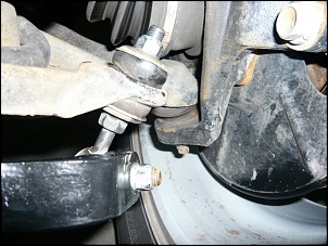

    Antes elas ficavam posicionadas como na foto 1, depois ficaram como na foto 2.
    []s.
    Miniaturas de Anexos Miniaturas de Anexos -bieleta-20antes.jpg   -bieleta-20dir-20pneu-20ch-c3-a3o.jpg

    Citação Postado originalmente por Pedrinha Ver Post
    []s.
    Eiiii!!! Essas fotos são minhas!
    Cara, ligue imediatamente pro teu mecânico e mande ele recolocar do jeito que estavam na foto 1, isso se não quiser ficar ligeirinho sem bieletas!!
    Na foto 2, embora ela a parte de cima fique ok, a parte de baixo, onde está a rótula, fica no limite, já com o carro no chão. O ideal é que a rótula fique o mais próxima aos 90º. Já teve alguêm aqui do fórum que seguiu essa "receita" do Hélio e se deu mal! Deves ter perdido o post do Hélio, onde ele esclarece o equívoco desse termo (inversão lateral)... Na verdade as bieletas do Hélio estavam originalmente como na foto 2, e a "inversão lateral" que ele fez, foi voltar à posição normal da foto 1...
    Mário.

    Olá Mário
    A "receita", da maneira como vc está colocando, não é minha. A minha "receita" está na pag. 131 msg 1303 deste tópico. Não posso ser acusado ( no bom sentido ) se as pessoas não leram com atenção. Não existe equívoco no termo inversão lateral, se houve equívoco foi de quem leu ou, não leu ...
    Helio

    Citação Postado originalmente por hrodrigues Ver Post
    Olá Mário
    A "receita", da maneira como vc está colocando, não é minha. A minha "receita" está na pag. 131 msg 1303 deste tópico. Não posso ser acusado ( no bom sentido ) se as pessoas não leram com atenção. Não existe equívoco no termo inversão lateral, se houve equívoco foi de quem leu.
    Helio
    Olá Hélio!
    Realmente na msg 1303 você descreveu corretamente!
    Na minha opinião, os equívocos foram dois: o termo usado por você "inversão lateral" e eu (não sei se outras pessoas também) que li apressadamente a tua explicação. Daí, por causa do termo, li uma coisa e visualizei outra! Viu a falta que faz uma fotinho? hehehe
    E acho que ninguêm pode ser acusado de nada! Esse fórum (e outros) é um aprendizado e troca de idéias constante! Erros e más interpretações vão acontecer sempre, afinal assim é a vida!
    Mário.

    Citação Postado originalmente por iwakura Ver Post
    Olá Hélio!
    Mário.
    Valeu Mário
    A minha intenção naquele momento foi a melhor possível, o que não podia imaginar é que as bieletas estravam invertidas originalmente.
    A foto vai abaixo. Verifique como ela trabalha quase que totalmente sem enforcamento fazendo uso do calço.
    Helio
    Miniaturas de Anexos Miniaturas de Anexos -bieleta-com-calco-na-barra-estabilizadora-visao-posterior.jpg
