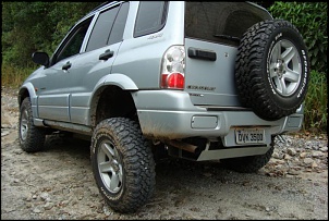

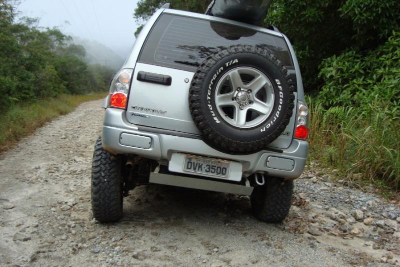

    Citação Postado originalmente por TMorais Ver Post
    ...Encontrei esses Geolandar a venda aqui mas não gostei do desenho...
    Segue minha dúvida:
    BF 225/75 MUD ou All Terrain???????????
    Estes foram os pneus que eu comprei. Eles tb calçam os carros do Mario, James e Helio. Posso lhe garantir uma coisa, eles são muito bons, honestos fora-de-estrada e duráveis. Para o uso misto, eu recomendo.
    Quanto à sua dúvida, vai depender do uso que vc fará. De qq forma, como vc gosta dum desenho mais agressivo, acho que vc deveria colocar os MUD. Tem um Tracker Prata no Fórum, de alguém de SP (acho que é o Marcio Carneiro) que está com estes pneus. Eu baixei as fotos e estou postando elas em anexo p/ te ajudar na escolha.
    []s.

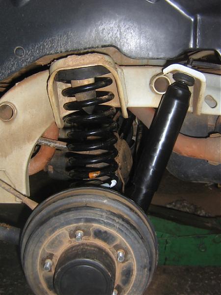

    Caros Mario, Helio e demais interessados,
    Dando prosseguimento às modificações do Azulão, ontem comprei o Macaco Hidráulico Vonder para 3 Ton. na www.dutramaquinas.com.br. Assim eu não fico na mão se precisar trocar algum pneu.
    Olhando as fotos que eu havia baixado do Fórum ontem com meu mecânico, ele me alertou que as fotos do carro que estava com as molas de Opala (não me lembro do carro de quem foi), estavam com Calço de Borracha (que tem uns 2 cm). Ele disse que existe um outro suporte para estas molas, tb de borracha, que são muito mais finos (só uma casquinha) e, consequentemente, aumentam menos a altura da traseira. Como ele é mecânico "das Antigas" e conhece bem estas molas de Opala, ele me recomendou a instalação destes suportes...assim, a traseira subirá menos. Abaixo eu anexei a foto que está com o tal calço.
    []s,
    Alexandre.

    Citação Postado originalmente por Pedrinha Ver Post
    []s,
    Alexandre.
    Pedrinha, essa foto não é minha, mas eu tinha esse calço. Dá impressão de ter 2 cm mas não tem, ele é fino e tem uma aba em volta (fina também) que envolve a mola. A foto mostra a aba.
    []s.
    Sou eu não! A minha é preto fosco! Essa é do Adriano, eu e ele ficamos na pilha para fazer as modificações, acabei fazendo só um pouco antes dele. Mas ele está com a mola de Opala (eu ainda não) e tem guincho (vixe, esse eu vou demorar).
    Aliás, ele pode dizer bastante sobre esse pneu no asfalto, pois viaja muito durante a semana também com ela.
    Márcio.
    []s,
    Alexandre.
    Alexandre,
    O Newton tb têm os pneus Yokohama G12. Aliás foi olhando a GV dele me fazendo comer poeira em alguns momentos na Argentina que me incentivou a comprá-los...
    Qto ao macaco, é muito bom ter um macaco hidráulico e não depender daqueles macacos originais aparentemente frágeis e que levam uma hora só pra conseguir levantar o carro... Mas, porém, contudo, entretanto, todavia, ainda é necessário um pedaço de madeira pra colocar embaixo pra conseguir levantar a roda traseira do chão...
    Quanto às molas de Opala. Minha opinião: acho que têm a sua finalidade, mas pra andar com carro carregado em viagens acho que talvez não seja a melhor alternativa. Qualquer mola, com o carro carregado, vai baixar. Se não baixar não é mola! Na minha minha opinião abalizadíssima de amador, as duas alternativas mais corretas pra esse tipo de utilização são: os amortecedores Monroe Suprema Max-Air com bolsas de ar infláveis (47333) ou as bolsas de ar AirLift. A grande vantagem é que são ajustáveis pela pressão da bolsa de ar. Com pressão mínima, o carro fica igual ao original. Com pressão máxima, nivela o carro na altura original com um peso extra de até aproximadamente 500kg no bagageiro.
    Estou utilizando os Max-Air e posso garantir que são muito bons. Os AirLift também são muito bem conceituados, há um grupo de suzukeiros na Argentina utilizando-os há mais de 2 anos.
    Explicações e manual de instalação aqui:
    http://www.airliftcompany.com/al1000.html
    227 reviews aqui:
    http://www.autoanything.com/suspensi...A2966A0A0.aspx
    Pode ser comprada no site acima por US$ 83.95 + frete.
    Mário.

    Qto ao macaco, é muito bom ter um macaco hidráulico e não depender daqueles macacos originais aparentemente frágeis e que levam uma hora só pra conseguir levantar o carro... Mas, porém, contudo, entretanto, todavia, ainda é necessário um pedaço de madeira pra colocar embaixo pra conseguir levantar a roda traseira do chão... Então vou providenciar uma boa peça de madeira e deixá-la debaixo do banco...fazer o quê, né?
    227 reviews aqui:
    Mário.
    ...Poizé Mário...sei que tem muito mais engenharia neste assunto, do que nós, reles mortais curiosos poderíamos imaginar. Eu, particularmente estou me balizando nos depoimentos de outros colegas foristas que já estão usando esta configuração que escolhi. O investimento/dificuldade de achar estas peças/reposição, tb pesaram na minha decisão. Daí, pq não aproveitar uma opção já testada? Afinal, segundo alguns depoimentos postados aqui no Fórum, a traseira ficou muito mais firme e em alguns casos, até dura e é exatamente isso que eu busco. Creio que eu engrossarei esta estatística...mas postarei aqui minhas impressões após fazer uso do carro no dia a dia.
    Alexandre.
