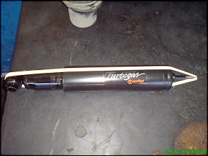

    Carlos,
    Aqui na Bahia não encontrei em loja alguma e teve loja que pesquisou em vários lugares e disseram que o BGL-1024 a Gás é mosca branca.
    Se encontrar me forneça os dados da loja (e-mail/telefone/site) e se eles remetem para outro estado que irei pedir o par.
    Olha a foto da mosca branca aí.
    Miniaturas de Anexos Miniaturas de Anexos -amortecedor-suprema-traseiro-gbl1024.jpg

    Citação Postado originalmente por TMorais Ver Post
    Carlos,
    Ok TMorais.
    O que me chamou atenção foi ao baixar o catálogo mais atualizado de amortecedores COFAP, constatar que o digníssimo GBL-1024 ainda estava relacionado.
    Acredito que se realmente tivessem deixado de fabricá-lo, o mesmo não mais constaria no catálogo.
    Vou procurar os distribuidores e lojistas credenciados disponíveis, levando inclusive o e-mail da COFAP, para ver o que consigo.
    Se conseguir por aqui falo para vocês.
    Carlos.
