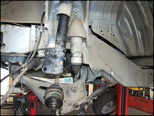

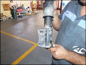

    Mudando um pouco o assunto. Coloquei os calços do batente da mola e fiz o rasgo no amortecedor para para conseguir zerar a cambagem. Precisava saber a altura original entre a ponta do batente e o ponto aonde ele bate para fazer alguns comentários.Se alguém tiver essa medida, por favor, informe. Com relação ao rasgo, agora consigo zerar a cambagem e ainda dá para trabalhar até +1º ou -1º (cambagem positiva ou negativa).
    Seguem algumas fotos. Atenção Mário suas súplicas foram atendidas hahaha ... as bieletas estão indo junto (promessa cumprida). Verifique que com o calço (da barra estabilizadora) elas parecem menos enforcadas.
    Helio
    Miniaturas de Anexos Miniaturas de Anexos -amortecedor-inicio-do-rasgo.jpg   -amortecedor-rasgo-pronto.jpg   -batente-com-calco.jpg   -batente-com-calco-montado.jpg   -batente-sem-calco.jpg

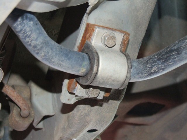

    A seguir mais fotos. O carro está no chão, porém no alto... Mário acho que vou conseguir os filtros Mann
    Miniaturas de Anexos Miniaturas de Anexos -bieleta-com-calco-na-barra-estabilizadora-visao-anterior.jpg   -bieleta-com-calco-na-barra-estabilizadora-visao-posterior.jpg   -calco-na-barra-estabilizadora.jpg
