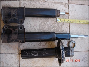

    Estou postando umas fotos que explicitarão muito o que pretendo fazer para confeccionar o amorcededor dianteiro do GV/ Tracker, não farei muitas explicações escrita, pois as fotos falam por sí só ...

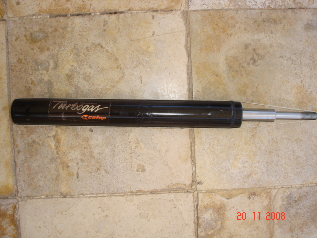

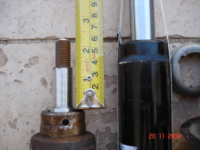

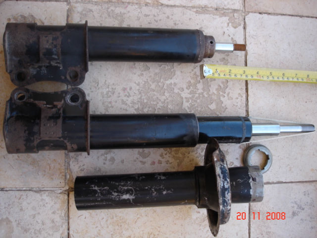

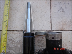

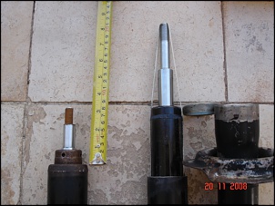

    Novamente volto a dizer, sei que o Mário Iwakura, vai me sacanear, chamar de louco etc ... Mas pelo bem da "ciência" abaixo seguem fotos do que pretendo (e sei que vai dar certo), confeccionar amortecedor dianteiro para os GVs/Trackers para que os mesmos não precisem de calço nos amortecedores dianteiros é óbvio ... Em relação as molas dianteiras, também tenho idéia, mas ainda está na cabeça, e devo comprar mola e confeccionar o que visualizo logo-logo ... Em falar em comprar, eu tive que comprar o cartucho que aparece em uma das fotos, mas tudo bem, tem certas horas que vale tudo pela "ciência" ...
    Vejam e analizem, como dito as fotos falam por sí só, mas quem quiser explicação estarei as ordens, mais a frente estarei postando explicações e medidas, mas é um projeto muito simples e matemático, não tem erro ...
    Sds.
    Miniaturas de Anexos Miniaturas de Anexos -dsc07571.jpg   -dsc07574.jpg   -dsc07575.jpg   -dsc07577.jpg   -dsc07579.jpg

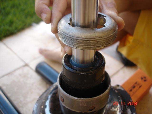

    Continuação ...

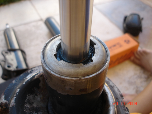

    Lembrando que em mensagens anteriores a esta, existem explicações do que eu pretendia, e lembro também que pode ser encontrado em autorizadas da GM molas originais do Opala 6 cilindros por valores entre 70,00 a 116,00 ... caso desejem o código da Gm posso fornecer, mas acredito não ser necessário, pois na GM pode-se consultar a mola pela utilização, ou seja Opala 6 cilindros 4.1 com AR e ou com AR+TA ...
    PS.: Posso confeccionar também amortecedores traseiros com sistema de CARTUCHO e está quase proto o sistema para se utilizar molas na dianteira sem precisar de calço.
    Senhores, tudo tem um custo, e posterior mente estarei fornecendo meus dados bancários para receber doações . . . A ciência precisa de apoio .
    Sds.
    Miniaturas de Anexos Miniaturas de Anexos -dsc07585.jpg   -dsc07587.jpg   -dsc07588.jpg   -dsc07608.jpg
