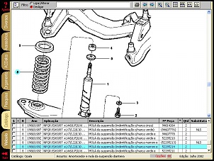

    Galera, a mola original (GM), do Opala 4.1 que é o 6 cilindros, na autorizada custa entre 70,00 e 116,00, ou seja, melhor comprar na GM. E em relação ao fato de se poder utilizar na dianteira, neste forum nesta seção, na página 160, houve comentários dessa natureza, e realmente a mola dianteira do Opala 6 cilindros, de preferência com AR + TA, servirá sim, pois o comprimento (curso) da mola original do Tracker/GV é 32 cm, e a mola do Opala tem 40 cm ...(ainda sobra um pouco pois 8 cm é maior do que 2" ...
    E os diâmetros são semelhantes, e o peso a que são submetida também ...
    Deem uma olhada na tabela anexa, nela tem as equivalências das molas de outros fabricantes e os diâmetros de cada uma, outro detalhe a se destacar, é que a Aliparti é excelente ...
    Não esquecendo de que as originais são mais baratas do que as paralelas ...
    Reparem que o código muda, isso para se adequar ao fato de ser 2.5 ; 3.8 ou 4.1 ; com ou sem ar, mais ou menos TA, a que está marcada em azul, é a que se adequa a dianteira do Tracker/GV, isso ao meu ver .. Cabe análise de mais alguém ...
    PS.: NÃO CONTEM PRÁ NINGUÉM, PRINCIPALMENTE O PESSOAL DA GM, SENÃO ELES AUMENTARÃO OS PREÇOS ...
    Sds.
    Miniaturas de Anexos Miniaturas de Anexos -tabela-de-molas-do-opala.jpg   -mola-original-da-gm.jpg
