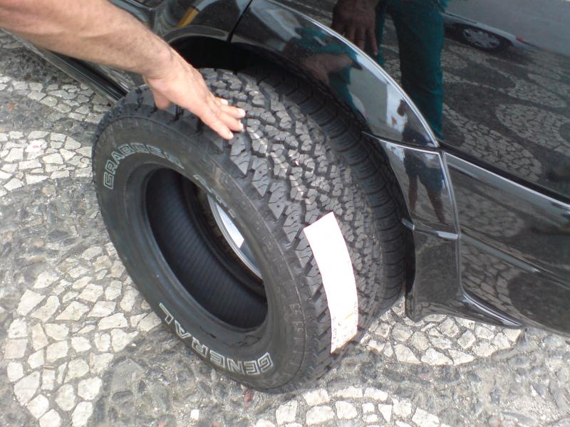

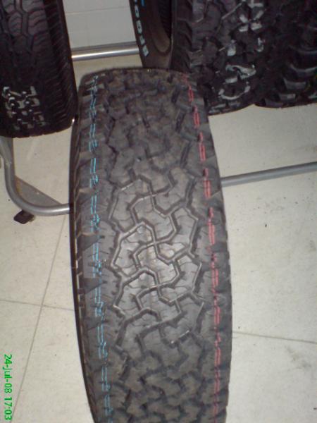

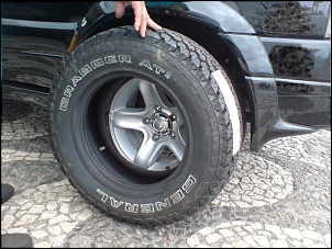

    Usuário Avatar de TMorais
    27/04/2006
    Salvador/BA
    1,978
    Vbeltram,
    Veja as fotos do BF e GG. Vi os dois e acho que os GG são mais agressivos e ainda possui uma bandagem extra de borracha que protege em volta do aro do pneu.
    Miniaturas de Anexos Miniaturas de Anexos -bf-all-terrain-22575-r16.jpg   -bf-allterrain-22575-r16.jpg   -imagem-015.jpg   -imagem-020.jpg   -farol-de-milha-002.jpg

    Citação Postado originalmente por TMorais Ver Post
    Vbeltram,
    Valeu TMorais...................Na verdade o desenho dos 2 são bem parecidos.Parece que um é cópia do outro. A maior vantagem é a disponibilidade dos 235/70/16 dos GG, além do preço bem razoável. Só mais uma pergunta: Estes GG são fabricados na Bahia? Abs

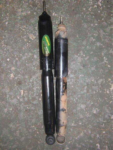

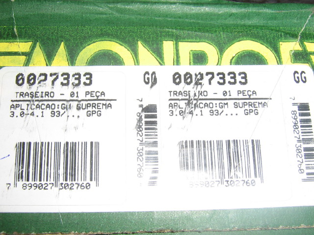

    Pedrinha,
    Qual o cód. do amortecedor traseiro do Opala que vc instalou que ficou perfeito no kit de 2"? Tenho que comprar tambem o calço da mola?
    Ainda estou sem o kit de 2". Fiz o pedido dos protetores da RC junto com Piolho e mais 02 colegas daqui. A RC me informou que vai começar a desenvolver um "kit" novo para o Tracker sem Gambis o que será muito bom. Deve levar ai uns 03 meses a previsão.
    A Alternativa até hj nada.. alguem sabe de algo?
    Estou sem saber se espero ou se compro o da RC. (Dúvida e ansiedade é fhodis..)
    Caro Tarciso,
    Tá aí o que vc precisa!!!
    As molas de Opala foram instaladas com os calços...mas estão fazendo barulho de borracha (nheco...nheco...) qd passo por buracos maiores... Vou tentar lambuzá-las com vaselina p/ ver se resolve!
    Tenho que informar que os direitos autorais das fotos não são meus...afinal baixei todas estas fotos, consideradas por mim úteis, deste super-útil fórum. Incluídas aí neste grupo de fotos, as fotos dos carros do Mario, Valter, Carneiro, "Manuel o Audaz", TMorais I - "A Missão", Murillus, Fabricio (tá sumido), e algum outro que porventura me esquecí...
    []s.
    Miniaturas de Anexos Miniaturas de Anexos -amortecedormonroe.jpg   -amortecedormonroeespecificacao.jpg

    Pedrinha,
    É a ref. da mola do Opala.. Vc informou o amortecedor monroe. Já comprei os cofap TGás GBL-1024 da suprema.
    A Missão I já foi.. agora é a Missão II...kkkk
    Já tentou colocar a mangueira nos encaixes das molas? Elas ficaram maiores no encaixe? E sobre a altura da traseira?
    Quanta pergunta meu Deus..
    Pedrinha,
    No problem!
    Não seja por isso...aí está a foto baixada das molas utilizadas em meu carro.
    A altura da traseira ficou levemente maior que a dianteira. Confesso que só dá p/ perceber se vc ficar quiser. É imperceptível! Veja na foto.
    O que vc quis dizer com ficar maiores no encaixe?
    Confesso que falta "saco" para parar o carro pela enésima vez na oficina p/ encapar as molas.
    []s.
