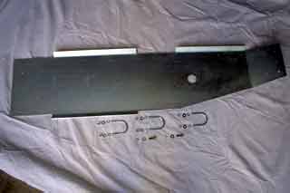

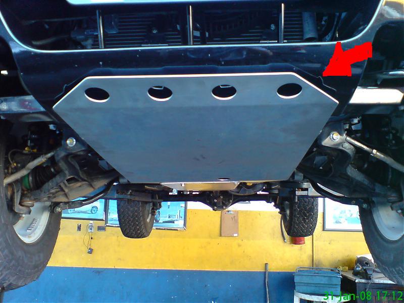

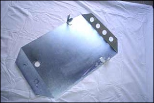

    Olá Daniel,
    Seja Bem Vindo!
    Vamos às respostas:
    1 - Estou com o Murillus. Fica feio que dói. Mas, isso é questão de gosto;
    2 - Compre-os correndo. Estão com preço muito bom!
    3 - Vejas as fotos anexadas. Não tenho as medidas!
    []s.
    Miniaturas de Anexos Miniaturas de Anexos -peitodeacorc4x4.jpg   -peito-de-aco-rc4x4.jpg   -protecaodecambio.jpg   -protetor-de-cambio-rc4x4.jpg

    Cabe ressaltar, que acho muito bem confeccionadas e acabadas as proteções da RC4X4. Quanto ao Kit de 2", acho que tem o que melhorar: Primeiro o calço da barra de torção do motor, pois a arruela original do amortecedor fica encostando neste calço e faz um barulho horrível. Acho que a RC4X4 deveria incluir no kit novas arruelas; Segundo, a RC4X4 deveria tb incluir no kit o prolongador de batente da suspensão dianteira. Isso evitaria o quebra-quebra de amortecedores dianteiros por conta do "fim-de-curso".
