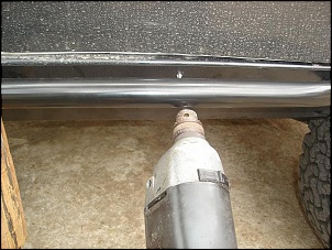

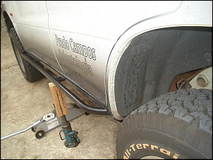

    Ae Povo...
    Rocksliders p/ G.Vitara 3 e 5P e Tracker saindo do forno..heheheh
    primeiras fotos do processo de instalacao..
    Miniaturas de Anexos Miniaturas de Anexos -dsc00277-small.jpg   -dsc00278-small.jpg   -dsc00279-small.jpg   -dsc00281-small.jpg   -dsc00280-small.jpg

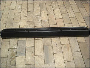

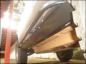

    bom..
    sao feitos em chapas de aço 1020 de 3mm de espessura com tubos de 1 1/4" com parede de 2mm cortados a lazer e pintura eletrostatica o que garante um bom acabamento.
    a fixacao é atravez de rebites de 6mm na lata da cx de ar, tanto pelo lado externo quanto interno, e antes que questionem se os rebites aguentam, confesso que nao é a melhor forma de fixar, mas é a unica maneira que encontrei, pois assim como nos vitaras a cx de ar dos G.Vitaras nao tem possibilidade de colocar parafusos passantes.
    os rock sliders ficam completamente ancorados na cx de ar e assoalho e sem tirar nenhuma vao livre da carroceria ( ao contrario dos estribos tradicionais)
    p/ a instalacao deve-se retirar os acabamentos plasticos originais assim como as "chapinhas metalicas" que seguram os acabamentos
    seguem fotos dele finalizado
    Miniaturas de Anexos Miniaturas de Anexos -dsc00288-small.jpg   -dsc00289-small.jpg   -dsc00290-small.jpg   -dsc00291-small.jpg   -dsc00292-small.jpg
