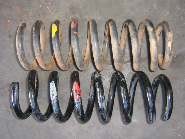

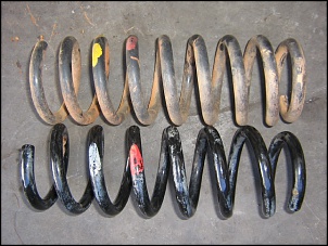

    Usuário Avatar de Carlos TA
    07/11/2007
    59
    1,015
    Citação Postado originalmente por SUVprata Ver Post
    Carlos TA
    Isso mesmo, a mola do meu GV V6 é a limpa mesmo ...
    Sds.
    Suvprata,
    Esta foto que eu postei é das minhas molas , eu quis dizer que a mola limpa da foto é a do modelo diesel e a outra é a original.

  • #2421
    22/08/2008
    59
    552
    Carlos TA
    Pois foi justamente isso que pretendi, reforçar que as informações que postei dias atráz onde informo que as molas do Diesel e do V6 são as mesmas, coloquei a imagem do catálogo, e como postou a do Diesel (limpa), eu confirmei para você, dizendo que a do meu V6 é justamente a "Limpa", vocês não estão querendo usar mola mais resistente ? então, tanto a do Diesel como a do V6 são idênticas ...
    Caso deseje posso ver aqui em Fortaleza se consigo elas para vocês (quem quiser) ...
    Se quiser posto a foto da mola que está no meu ...
    Outra coisa, consegui de um fornecedor CILINDROS DE FREIO DAS RODAS TRAZEIRAS (v6, dIESEL, 4 cilin, DESDE 98 EM DIANTE, SERVEM EM TODOS), POR R$ 70,00 CADA ... E vou ser sincero, elas são importadas, e para quem entende um pouco de freios, elas são idênticas ao sistema VARGAS, macias, retorno suave e rápido, exelentes, troquei as duas do meu GV, não estavam com problemas, mas como é carro usado, gosto de colocar itens de segurança, que eu me sinto mais confiante, melhor do que estourarem em viagem, a M.O. para a troca eé algo em torno de 30,00 cada lado, isso com sangria ...
    Sds.
    ;695473]Suvprata,
    Esta foto que eu postei é das minhas molas , eu quis dizer que a mola limpa da foto é a do modelo diesel e a outra é a original.[/quote]
