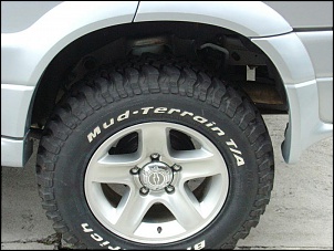

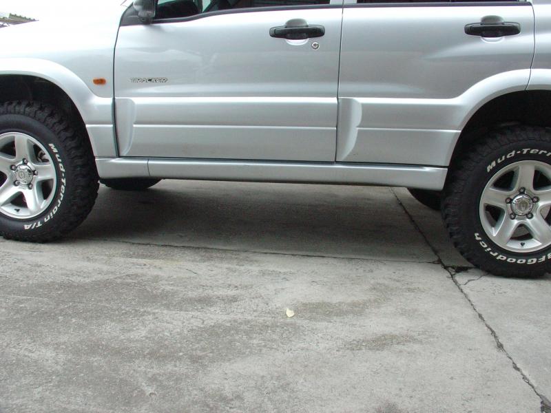

    Caro Bernardo, conforme prometi segue as fotos da viatura lateralmente.
    Por favor pessoal, opinem....rs...todos por favor ......Obrigado.
    Abraço a todos.
    Miniaturas de Anexos Miniaturas de Anexos -tracker-1.jpg   -tracker-2.jpg   -tracker-3.jpg

    O TK está show!!
    Minha dúvida quanto a dianteira é esse ganho de 1" trocando as molas e ter problemas na homocinética (acho que trabalharão forçadas) e bieletas... O que acham?
    Show de bola esses pneus.
