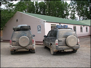

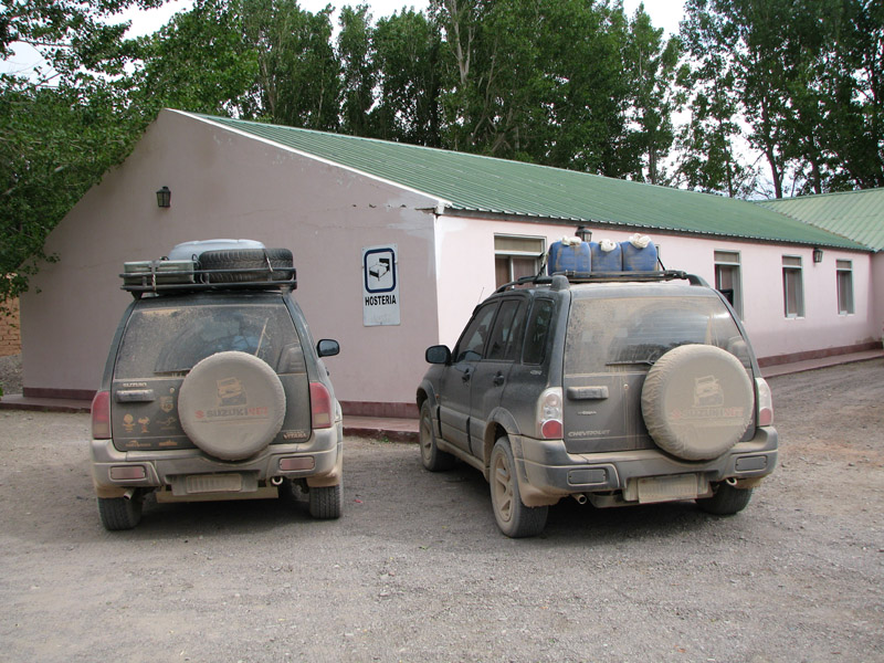

    Buenas, como o Murillo já disse, carregar combustível em galões é proibido tanto no Brasil quanto na Argentina (e creio que na maioria dos paises civilizados ou nem tanto...).
    Entretanto, no Brasil eu não sei, mas na Argentina em regiões remotas é uma prática tolerada pela necessidade.
    Eu uso galões de polietileno (www.newsul.com.br) comprados usados por R$ 9 cada de 15l. O Newton usa(va) galões metálicos importados, se não me engano alemães (mas que não resistiram a grande altitude da Cordilheira dos Andes). Veja foto. O GV da esquerda era o do Newton e o Tracker (original na época) da direita é o meu.
    Sei que existem no mercado nautico, galões que são tanques náuticos reforçados e mais baixos, melhores pra colocar no bagageiro, mais aerodinâmicos. Mas também são bem mais caros.
    Como o Newton disse é perigoso, a gasolina muito mais que o diesel, por ser altamente inflamável. Há que se cuidar muito com eletricidade estática, que pode te mandar pros ares...
    Mário.
    Mário, o problema não é só dos galões alemães. Os saquinhos de batatinhas Ruffles também explodiram .
    É que o mané aqui não abriu para aliviar a pressão. Vale a dica: no máximo a cada 1000 m que subir abrir os galões.
    Só um que vazou, bem numa solda de fábrica. Contei o que tinha acontecido e trocaram na Jipebrás, ainda estou com eles.

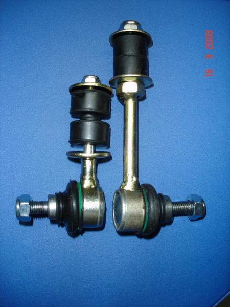

    Como prometido, após confirmação de que as bieletas do Honda Civic 98-00 são idênticas, venho com nova informação, pois havia prometido para vocês.
    Fui na auto-peças que tenho amizade, e com ajuda (boa vontade) dos meus amigos, "fuçamos" o estoque, e não é que consegui o que vocês tanto sonham ???
    As Bieletas do Civic 98-00 são perfeitas ...
    Mas as do Honda Accord que também são do Honda Accent, são mais longas (altas) do que as do Civic, quase exatamente 2", e tanto as roscas de baixo (lateralmente), e a de cima, são idênticas, para vocês que usam carros mais altos, não precisarão fazer adaptações para colocar embaixo das borrachas da estabilizadora, basta usar as bieletas do Accord/Accent que servirão perfeitamente, e custam ..............................
    R$ 16,95 cada com desconto, isso aqui em Fortaleza que tudo é mais caro ...
    Seguem abaixo fotos das gracinhas ...
    Sds.
