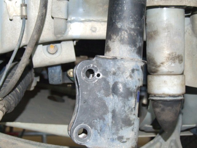

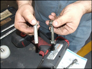

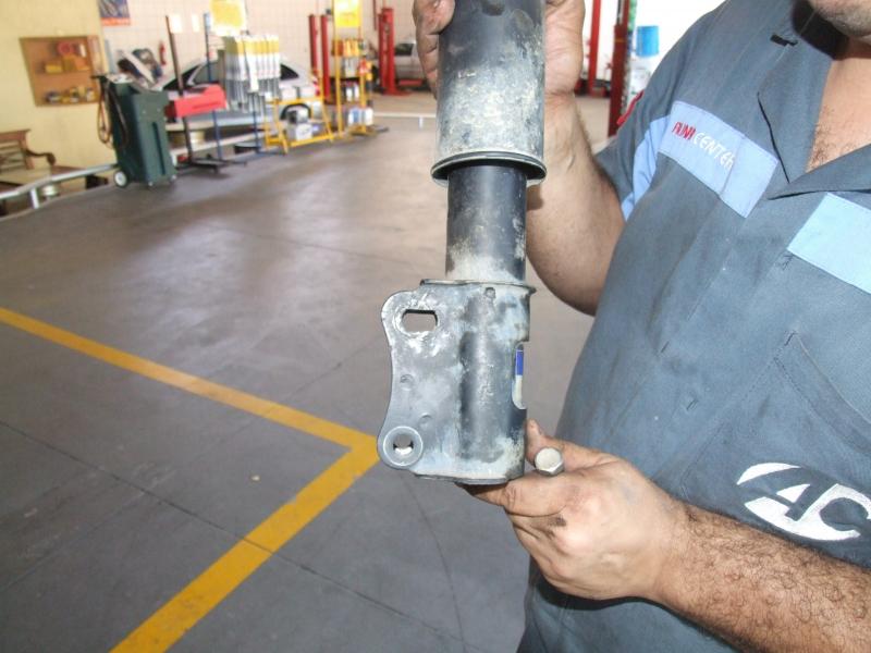

    Citação Postado originalmente por TMorais Ver Post
    Segue foto anexo.
    Só esse parafuso não ajustaria a cambagem não?
    Olá Tarciso
    Tenho os CAM12. Depois de estar com eles na mão desisti. A foto anexada explica porque. De qualquer forma mesmo usando esses parafusos ainda tem de aumentar o furo (fotos anexadas) no amortecedor ou então não conseguirá zerar a cambagem.
    Helio
    Miniaturas de Anexos Miniaturas de Anexos -original-x-cam-12.jpg   -amortecedor-inicio-do-rasgo.jpg   -amortecedor-rasgo-pronto.jpg

    A força necessária para o sizalhamento é proporcional ao dobro da espessura do parafuso. Meça e faça a conta...
    Eu não comprei esse parafuso, portanto não fiquei assustado! Quem teve o parafuso na mão e desistiu foi o Hélio Rodrigues.
    Por fim, só esse parafuso não é nem de longe suficiente para acertar a cambagem. Vais ter que oblongar o furo do amortecedor do mesmo jeito...

    Eu uso os CAM 12
    Citação Postado originalmente por hrodrigues Ver Post
    Olá Tarciso
    Helio
    Eu estou usando os CAM 12.
    Vejam aguns detalhes:
    Eu optei pelos CAM 12 porque troquei as molas dianteira pelas do V6 e o carro ficou mais alto. Com isso havia necessidade de abrir mais a cambagem e a regulagem tava no limite do rasgo que já havia sido feito para os calços da RC. Aumentar o rasgo implicaria em desmontar a suspensão novamente e eu não queria isso. A solução foram os parafusos que regularam a cambagem.
    Sobre a segurança em usá-los, penso que é uma questão de avaliação pessoal. Eu sinceramente me sinto muito seguro com eles, tanto quanto com os originais.
    Não testei se somente os parafusos são suficientes para zerar as 2" do calço da RC mas acho que SIM porque já vi na internet relatos dessa operação. Iclusive esse parafuso consta de alguns kits estrangeiros.
    Pra quem pretende usar molas do V6 ou diesel é que posso assegurar que NÃO são suficientes porque essas molas dão uma altura de 3".
    Outro detalhe pra avaliação é que o rasgo no amortecedor faz com que o mesmo perca a garantia.

    Olá André
    Na ocasião que fiz os ajustes para zerar a cambagem, a título de curiosidade, foram colocados os CAM12 e a cambagem NÃO zerou. Seria necessário aumentar o furo no amortecedor. Além disso verifiquei os laudos do CAM12 (na ocasião, acho que postei) que tambem não me convenceram ( na parte mais técnica fui ajudado pelo Mário) pois não sou especialista no assunto. No tocante à garantia dei adeus para todas a partir do momento que resolvi dar uma incrementada no carro, hahaha...
