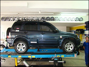

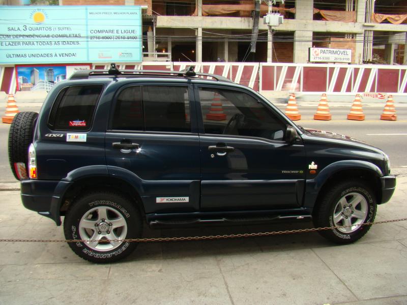

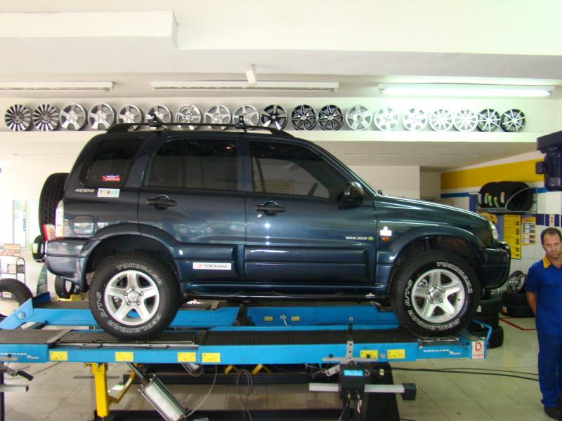

    Então eu acho que a diferenta está aí mesmo...veja estaa fotoa do meu carro já com as molas do Opala 69 a 79. A diferença de altura é mínima/insignificante.
    []s.
