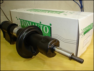

    Dê uma olhada nos amortecedores abaixo, tirando a "beirola" que sustentariam as molas, ficam iguais aos nossos, e eles são fabricados para carros pesados, como Ducato, Sprinter, etc ... basta ver o curso e resistência ao peso ...
    Pedrinha
    Você pode conferir nos sites dos fabricantes, como Monroe, Cofap, Fabrini etc ...
    As molas são diferentes decorrentes dos motores e se com ou sem ar, mas os amortecedroes são os mesmos, ou seja, se acharmos um amortecedor com curso inferior e superior adequado, este servirá perfeitamente ... segunda e terça estou de folga e irei a auto-peças e te informo depois, qualquer coisa na Quarta te mando um Notes ou ligo via rota, estarei de 07 x 15 ...
    Sds.
