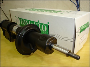

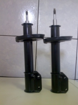

    Andre Sousa
    Já conferi essa dúvida, vasculhei na auto-peças e também no site da Monroe, e existem dois códigos: 44465 que é do dianteiro do lado direito e o 44466 que é do dianteiro do lado esquerdo, e são as mesmas referências para os amortecedores do Tracker também, mas pelo menos fabricados pela Monroe, cheguei a acreditar que existisse a possibilidade de haver diferença também, mas só se for de outro fabricante.
    Agora, visualizando o amortecedor sem bloqueio, ou seja como ele é, mas tentando visualizar como ele pode ser, acredito que se pode utilizar outras opções de amortecedores que nos fogem do campo dao "paradigma", é só soltarmos a mente, por exemplo, o amortecedor do Picasso, tem quase as mesmas características, em relação ao do Tracker/Gv porme tem curso maior, vejam abaixo:
    GRAND VITARA
    Valor
    Dimensional Aberto
    463,00mm
    Dimensional Fechado
    299,00mm
    IPI
    16%
    Fixação Inferior
    estrutura
    Fixação Superior
    estrutura
    Peso
    3,8400
    PICASSO
    Valor
    Codigo de barras
    7899027307277
    Dimensional Aberto
    486,00mm
    Dimensional Fechado
    297,00mm
    Fixação Inferior
    Estrutura
    Fixação Superior
    Estrutura
    IPI
    16%
    Peso
    3,0260
    Reparem que o do Picasso tem mais curso superior e ainda desejado curso para baixo mais fundo ...
    E garanto que os dois veículos tem peso similares ...
    Outro fator interessante, é que devemos (vocês devem) deixar a mente solta, pois na maioria das vezes os amortecedores dianteiros vem com apioadores para as molas que ficam conjugadas neles, mas não necessáriamente precisam ficar como são, o anel que apara a mola pode ser retirada e o amortecedor ficar semelhante ao do Tracker/Gv, e digo mais, a maioria deles tem sistema de fixação inferior idêntica aos dos Tracker /GV, até por que você mesmo André, sabe que para se conseguir cambagem é necessário escariar os furos do amortecedor para se conseguir regulagem apropriada, vejam fotos abaixo exemplificando modelos plausíveis, é claro que não fui a uma auto-peças verificar pessoalmente, mas acredito que possa haver amortecedor que possa ser utilizado, que contenha maior curso e poder de resistência, verifiquei agorinha em um Volare, e o amortecedor parece com o que estou explanando ...
    Sds.
