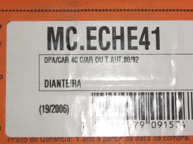

  • #2975
    Usuário Avatar de Andre Sousa
    08/03/2005
    1,402
    Agradecimentos: 7
    Citação Postado originalmente por joviari Ver Post
    André teria a referência dessas molas que você usou? Ou saberia pelo menos o ano de referência? Grato, João Víctor.
    As que eu usei são as do molas Cofap do Opala 4cc com ar - ano 80 a 92 (ECHE 41).
    Na Nafil está R$146,00 o par (... e são Cofap).
    http://www.nafil.com.br/busca_autope...erno=&pagina=1
    Novo Troller - pneus BF Mud 285/70/17
  • #2976
    Usuário Avatar de Pedrinha
    12/02/2008
    Niterói/RJ
    61
    896
    Citação Postado originalmente por Andre Sousa Ver Post
    Olá Andre, tudo bem?
    Vendo as molas que vc utilizou, me ocorreu uma dúvida/curiosidade. Será que o problema reportado por alguns aqui, quanto a altura da traseira do Tracker ficar maior com estas molas, não seria por conta da diferença de anos/modelos de Opala? As molas que eu utilizei são dos Opalas com Ar de 69 à 79 e não deu quase diferença nenhuma na altura.
    []s.
    Jeep Cherokee/Liberty Limited KK 2012 com lift kit de 2" Daystar, espaçadores e pneus 245/65R17 Yokohama Geolandar A/T-S G012 - Dona Branca.
