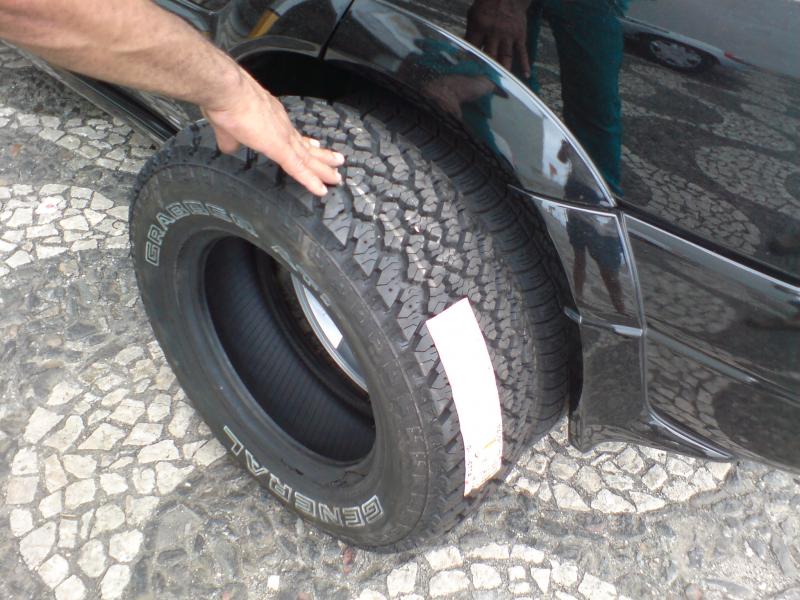

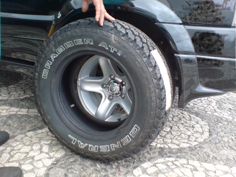

    Marco,
    A Tracker só uso no fim de semana... tá com 05 pneus General Grabber AT2 235 70 R16... o preço.. vendo por 420,00 cada. Só rodei aproximadamente uns 1.500km com eles. Ou seja estão zerados! O Tracker só tem 4.000km.
    Se alguem se interessar mande uma MP.
    Quem não conhece o Grabber:
    Miniaturas de Anexos Miniaturas de Anexos -reveilon-2009-0821.jpg   -imagem-015.jpg   -imagem-020.jpg

    Pneus Champiro Originais Alguém Quer? Avisem-me?
    É, como os pneus 235/70 que colocou ajudaram a levantar a viatura.......
    Quando comprar os pneus MUD quero ver como vou fazer para vender os pneus originais CHAMPIRO da Tracker (os cinco), estão com menos de 1000 km. Caso alguém saiba de algum interessado por favor avisem-me. Obrigado.
    Abraços a todos.
    Citação Postado originalmente por TMorais Ver Post
    Marco,
