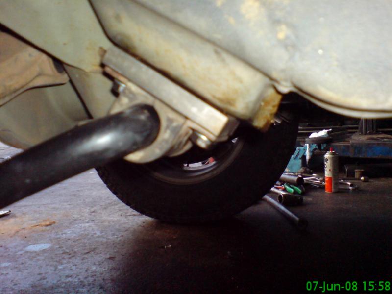

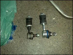

    Sobre bieleta:
    O pessoal já havia comentado sobre o uso dessa da Honda Civic ... minha dúvida é se utiliza a da Honda sem o calço na barra estabilizadora ou com o calço?(vide foto 2)
    Comprei a bieleta do Vitara (um pouco maior que o original) a ideia é usá-lo sem o calço na barra estabilizadora. Já estou usando essa bieleta do Vitara desde nov/08. O incoveniente é que as borrachas são muito moles e com o uso começam a esfarelar. Achei novas borrachas para a bieleta e vou testá-la. (O preço DA BORRACHA é metade da bieleta da Honda Civic).
    O que seria melhor? Comprar logo da Honda ou seguir com essa do Vitara? E a questão do calço na barra?
    (segue foto-1)

    Caro Morais a troca das borrachas evita que haja barulho. Mas o problema é quando quebra a bieleta. Se a tua não quebrou menos mal. Eu não uso calço na barra estabilizadora. Acho que até seria bom usar coma bieleta do Civic.
    Bom.. farei o seguinte: Vou trocar as borrachas. Se essas estragarem de novo comprarei a bieleta da Honda e colocarei o calço na barra para que trabalhe menos forçado.
    Valeu.
