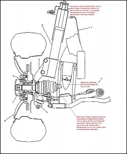

    Não é bem assim não.

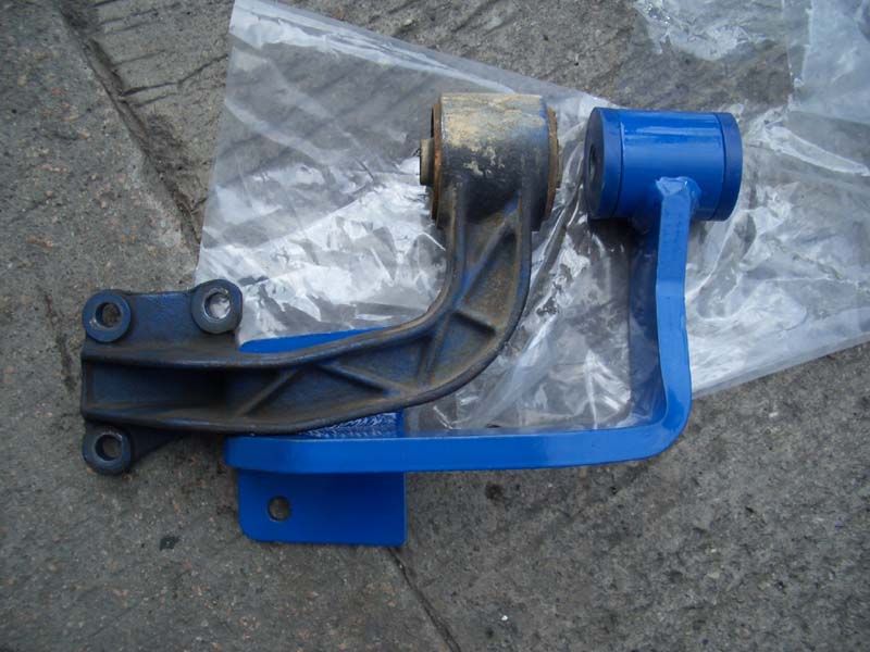

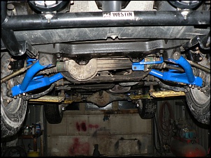

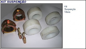

    O kit da RC para a suspensão dianteira é composto de calço para as molas (de Nylon) e calço do amortecedor (alumínio) e esse último não há como cortar. Se você apenas cortou o Nylon significa que sua mola encurtou e o amortecedor não, porisso ele vai ter que trabalhar mais fechado. Aí está um sério problema.
    Quando usamos em nossos carros o calço no amortecedor ao invés de colocarrmos um amortecedor com maior curso (que não há no mercado nacional) expomos a suspensão ao risco de se fechar sobre o amortecedor, e não sobre o batente da suspensão - porisso prolongamos o batente. Com um calço de mola menor (cortado) que o calço do amortecedor isso se agrava.
    Minha sugestão é que seja usado o kit como está - calço da mola igual ao calço do amortecedor. Estudem direitinho essa operação de prolongar as fixações do difrencial dianteiro, é bem simples e consta dos mais consagrados kits estrangeiros, como o da Calmini por exemplo (última foto).
    Miniaturas de Anexos Miniaturas de Anexos -desenho-suspensao-dianteira-descricao.jpg   -kitvitara-rc.jpg   -suporte-diferencial-1.jpg   -suporte-diferencial-2.jpg   -kit-calmini-instalado-4.jpg

    Claro que não. O limite mais baixo na dianteira nunca poderia ser o diferencial porque aí sim haveria risco de bater em algo. Veja na última foto que postei que a travessa a caixa de trasnferência é a parte mais baixa. É lá que é fixado o peito de aço que dará proteção ao diferencial.

    Puxa meu caro Carlos, permita-me discordar...
    Veja só. Com a suspensão em posição de "repouso" o que você disse está correto a mola mais dura segura mais o peso do carro e ele não desce, quando você cortou o calço da mola a suspensão desceu e o amortecedor fechou um pouco mais.
    Mas o problema é quando a suspensão está trabalhando (fechada). A mola do diesel ou do V6 possuem o mesmo tamanho das molas originais e vão fechar igual a original, só que fazendo mais resistência. Quando a suspensão fechar toda o amortecedor dará o final do curso e esse final do curso deveria ser dado pelo batente. Com o os calços (amortecedor e mola) iguais isso já acontecia, com o calço da mola menor que o do amortecedor isso acontecerá mais frequentemente. Como consequência, haverá um desgaste do amortecedor que não foi projetado para receber o peso seco do carro.
    Eu particularmente sentia isso (final de curso direto no amortecedor - antes de colocar o prolongador do batente) em situações de velocidade média (60 ou 70 por hora) em ruas de paralelepípedo acidentada ou lombada ou depressão. A frente descia e sentia a suspensão bater seco. Prolongando o batente o que bate é a borracha. A nova mola diminui a incidência disso porque ela é mais dura, mas não serve pra eliminar definitivamente o problema.
