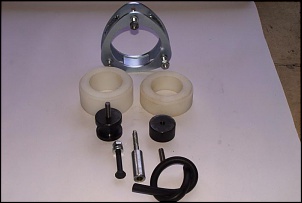

    Aproveitando a ocasião pergunto: na foto que anexei na mensagem tem duas peças amareladas de um kit de suspensão, algumas delas são prolongadores de suspensão? Abração.

    Oliveira,
    As duas peças amareladas são os prolongadores dos amortecedores dianteiros.
    As 4 peças pretas redondas são os prolongadores dos batentes os quais vc estava comentando anteriormente que iria colocá-los (necessários).
    Esse kit é de qual empresa? Não conheço as 4 peças (tipo roscas) prateadas da foto.

    Morais, é o kit da ALTERNATIVA para o vitara. Será que o batente serve para o Gran Vitara/Tracker?
    Abração.
    Abração.
    Comprei o meu na Alternativa também. Pela foto é parecido com o do kit da Tracker/GV 4 portas (melhor consultar devido a rosca). Verifique se eles vendem somente os prolongadores do batente. (os menores são na dianteira e os maiores traseira).

    Morais, acabei de falar com o pessoal de lá e infelizmente não há no kit da Tracker/Gran Vitara esta peça. Que pena mesmo.....rs

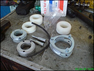

    Mas saliento que comprei o kit da alternativa4x4 com os prolongadores do batente dianteiro e traseiro e estão instalados. Segue foto do kit RC e da Alternativa (modelo) para análise:
    Foto 1- RC - Não tem o prolongador do batente.
    Foto 2 - Alternativa - tem prolongador.
    Vc ligou para a RC ou Alternativa?
