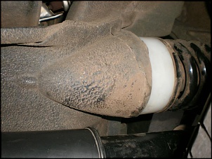

    A resposta é simples. O calço de Nylon da traseira foi colocado na dianteira. Basta desmontar tudo e colocar o calço maior na traseira.
    Note que o suspensão dianteira recebe um calço nos amortecedores (de metal) e um outro nas molas (de Nylon). Esses calços têm a mesma altura. Na traseira vai apenas um calço de Nylon, um pouco mais alto e um prolongador do amortecedor.
    Quando for desmontar tudo pra inverter o calço traseiro com dianteiro, sugiro trocar os amortecedores originais traseiros pelos do Ômega Suprema - o carro fica mais estável e com maior curso na suspensão.
    Segue foto do jogo de calços pra você ter idéia da diferença de tamanho entre os pares dianteiro e traseiro.
