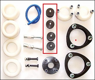

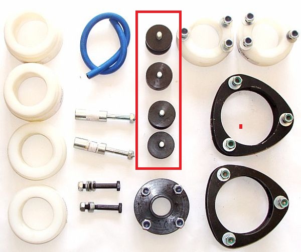

    Já verificaram se tem os prolongadores dos batentes? Com ou sem mola de opala, chevette, alternativa. tem que ter o prolongador do batente, por isso que tá dando o soco na suspensão, procure verificar logo pois já já seu amortecedor vai pra o saco, ele tá dando fim de curso fechando.
    Att
    Jiuliano Nagata
  • #4308
    Usuário Avatar de Andre Sousa
    08/03/2005
    1,402
    Agradecimentos: 7
    Nagata, esse kit não é da RC. Quem é o fabricante? Esse kit e bem completo mesmo.
