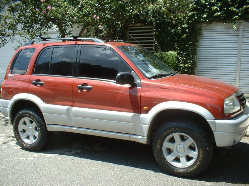

  • #4289
    Usuário Avatar de Marco-Maga
    01/07/2008
    Santo Antonio do Pinhal/SP
    9,443
    Citação Postado originalmente por Nelmont França Ver Post
    No meu, mesmo colocandoos calços certinhos a traseira ficou um pouco mais baixa que a dianteira... Resolví isso colocando na traseira as molas da Alternativa com 1" à mais... Achei que ficou muito bom.
    Nelmont,
    Olha a minha levantei ontem..
    Para melhorar a traseira são as molas do opala que coloquei para o outro amigo acima.
    Miniaturas de Anexos Miniaturas de Anexos -dscf0001.jpg   -dscf0002.jpg   -dscf0004.jpg   -dscf0005.jpg
    Marco Maga

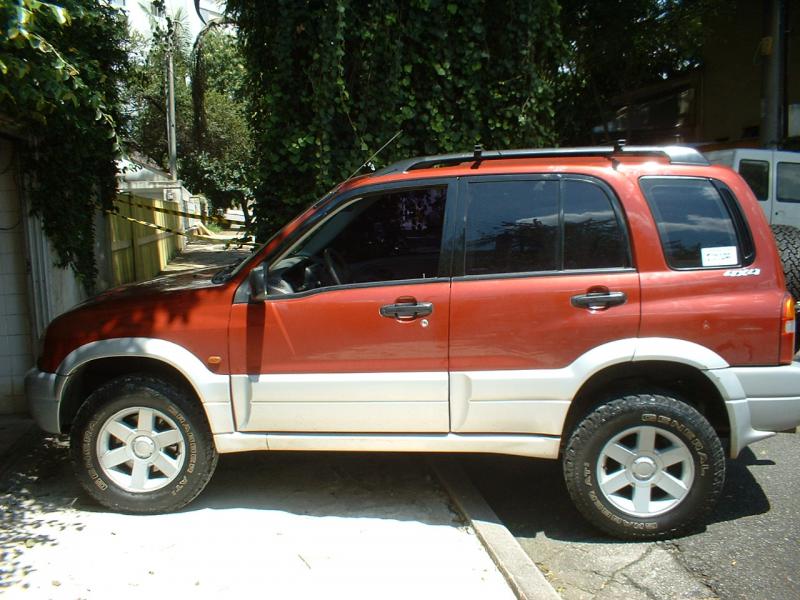

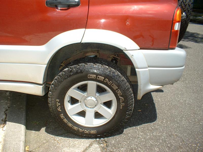

  • #4293
    Usuário Avatar de Filipi Henrique
    04/11/2005
    167
    Citação Postado originalmente por Filipi Henrique Ver Post
    Olá Pessoal,
    Comprei uma Tracker 2007 a + ou - um mês e já comecei a dar umas mexidas nela, a primeira coisa que estou fazendo é instalando os calços da suspensão, porém após instalados notei que a frente do carro está mais alta do que a traseira, não sei o que pode ter acontecido. Estou postando as fotos de como ficou e dos componentes instalados.
    1ª foto: Como o carro ficou
    2ª foto: Suporte de aço instalado entre o amortecedor dianteiro e o suporte soldado no chassis
    3ª foto: Bucha de PU instalada na mola dianteira
    4ª foto: Bucha de PU e alongador instalado no amortecedor traseiro
    Gostaria de contar com a experiência e ajuda de vcs pra resolver este problema.
    Obrigado a todos.
    Filipi
    Vlw pelo help, levei o carro no mec q montou o kit da suspensão e ele me disse q tinha montado as molas dianteiras invertidas e por isso elas não tinham encaixado no berço, foi o q ele disse, eu não tava lá pra acompanhar, infelizmente. Bom, o mais importante é que a viatura ficou show, depois eu posto as fotos de como ficou.
    O próximo passo vai ser instalar os amortecedores da Suprema e as molas do Opala, estou querendo tirar os alongadores do amortecedor pois não to botando muita fé neles. E por aí vai até conseguir deixar parecida com a do André, q a propósito é a Tracker mais bonita q eu já vi.
    Bom deixa eu ir q daqui a pouco estou pegando estrada pra ver como a viatura vai se comportar....
    Vlw a todos e a gente se fala,
    Filipi.
    MonstrWrangler
    When was the last time you got an adrenaline rush at 5km/h?
