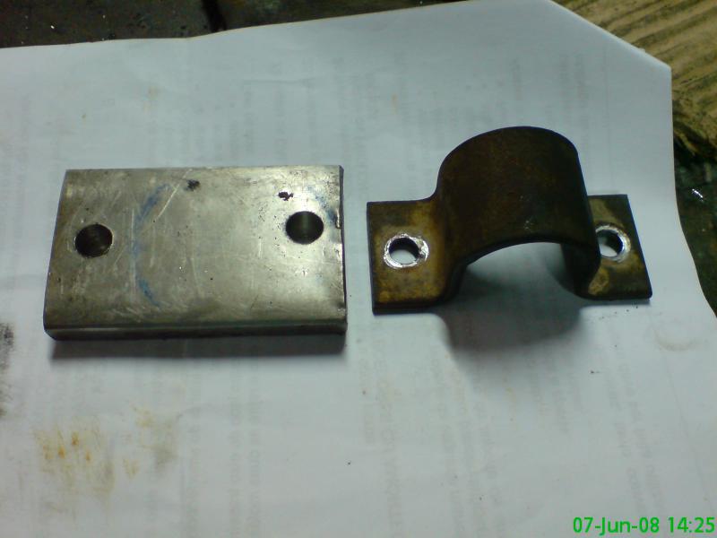

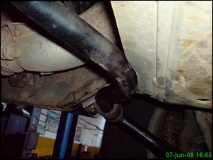

    Brandt,
    Seriam esses os calços?
    Obs: Lembre que com a instalção dos calços vc terá que desbastar a travessa se não a barra fica pegando.
    Espero ter ajudado!
    Miniaturas de Anexos Miniaturas de Anexos -calco-20barr.jpg   -calco-20barra4-1-.jpg   -calco-20barra-20estabilizadora-1-.jpg   -img_4063-1-.jpg

    Valeu Nelmont! É isso mesmo, eu vou mandar fazer esses calços ai, pra ver se a coisa melhora um pouquinho..
    Obrigado.

    Cara, o interessante é que no meu as bieletas nunca quebraram... O que vão pro saco são as borrachas que "somem" e começa a batedeira.
    As que somem são só as inferiores e mais as do lado do motorista... Comprei umas oito borrachas superiores do amortecedor dianteiro da L 200 que dão certinho e sempre que somem eu mesmo as troco.

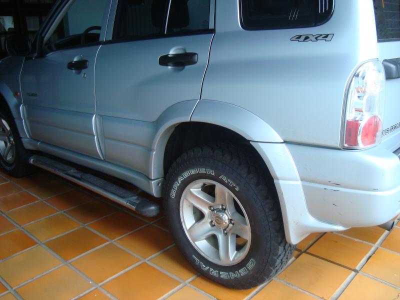

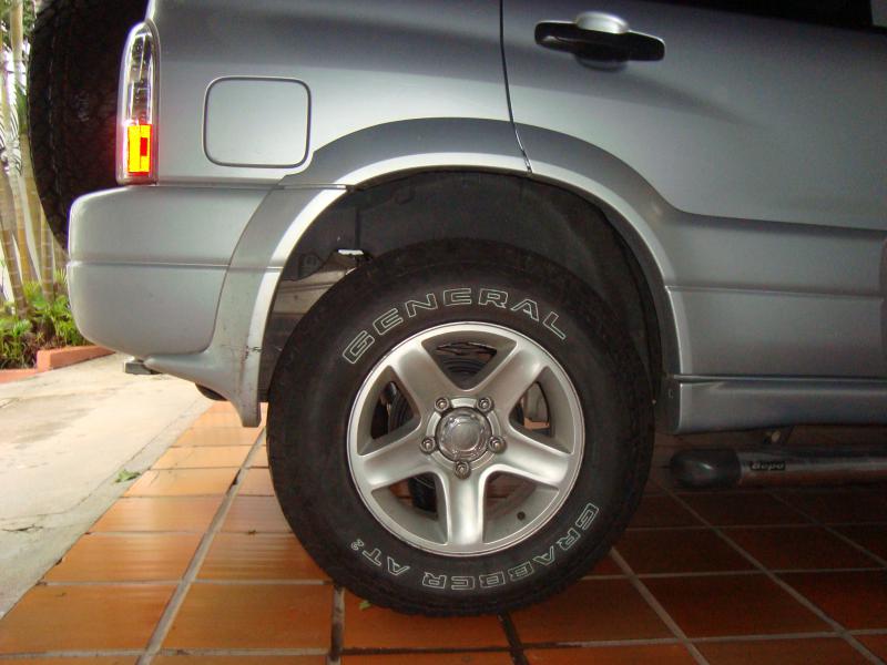

    Ola pessoal,
    acabei de instalar as molas do opala 6 CC na traseira da Tracker. Foi dificil encaixa-las porque sao maiores que a original e mais duras, mas ficou show de bola.
    Ainda nao sei como se comportam em estrada esburacada ou curvas irregulares mas acho que a suspensao traseira ficou mais firme.
    Detalhe: nao esquecam de comprar o calco superior da mola, pois o original da Tracker e menor. Deixei o calco original mas encapei a 1a. volta da mola com uma mangueira reforcada.
    O carro ficou 1 cm mais alto que usando o calco da RC. Alias, caso alguem precise, vendo os calcos traseiros novos, as molas e os amortecedores originais da Tracker.
    Nao sei se vou trocar as molas dianteiras pelas do GV 6 CC ou Tracker Diesel, mas por enquanto, o carro esta 100%, apesar de estar 1 cm mais baixo na dianteira. Se alguem tiver mais informacoes eu agradeco.
    Seguem as fotos da "loira".
    ABS,
    Winderson.

    Ola, Winderson.
    Sua Tracker é 2007? Tenho uma só que não é loura, é negra.
    Instalei os calços de 2" da RC, quebrei 2 vezes a bieleta até colocar as do Honda, que não quebraram mais.
    A traseira está batendo muito, uma batida seca, bem acentuada, por isso sua mensagem me chamou atenção.
    Quando vc trocou as molas traseiras, vc trocou tb os amortecedores? Qual vc colocou?
    Obigado.
    Abs,
    Rui Jasmim.

    Ola Rui,
    a minha e loira mesmo, mas nao e burra. Talvez o dono depois que coloquei ela na agua...e quase afoguei a bichinha.
    Eu tinha colocado o Kit da RC de 2" com os amortecedores da Omega Suprema GBL 1024 mas estava batendo o batente e as molas encostando os elos. Depois que coloquei o GNV apareceu mais o barulho seco quando passava em quebra molas.
    Coloquei as molas do Opala 6CC e tirei o calco traseiro, mantendo o amortecedor do suprema. Ficou show, so nao achei as molas dianterias do GV Diesel ainda.
    ABS,
    Winderson.
