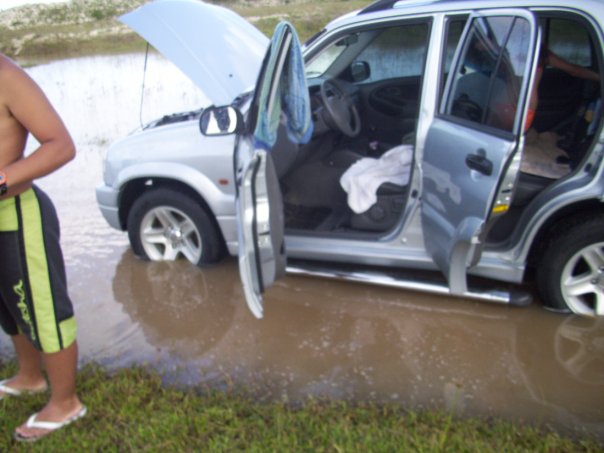

    aqui vai algumas fotos da aventura em Floripa. Por sorte nao perdi o motor e a Central Eletronica. Hoje estive na RC 4X4, sendo muito bem atendido pelo Adriano que instalou o KIT de 2".
    Tive a oportunidade de conversar com o Rodrigo, que me deu uma verdadeira aula sobre a mecanica, e dicas de pilotagem. Uma das dicas achei muito util, principalmente em situacoes como a que passei em Floripa, caso entre agua no motor:
    1) Desligar o motor imediatamente, caso nao tenha apagado;
    2) Esconder a chave para evitar que algum "amigo" curioso tente fazer o motor funcionar;
    3) Secar o filtro, eletrica e retirar todas as velas (levar uma chave de vela);
    4) Secar todas as partes eletricas, sensores, filtro de ar, agua no carter (pela vereta);
    5) Girar o motor SEM AS VELAS nas posicoes. Essa e a dica quente, pois se houver agua na camara de combustao e pistoes, atraves da entrada pela admissao de ar, ela sera jogada fora atraves dos oricios das velas. Assim, evita-se o calco hidraulico quando os pistoes forem movimentados.
    7) Depois e so conectar tudo e torcer para nao haver nenhuma pane eletrica e ligar o carro.
    Espero nao passar mais nenhum susto, mas pelo menos agora tenho mais informacoes e que podem ser uteis a mais alguem.
    ABS,
    Winderson.

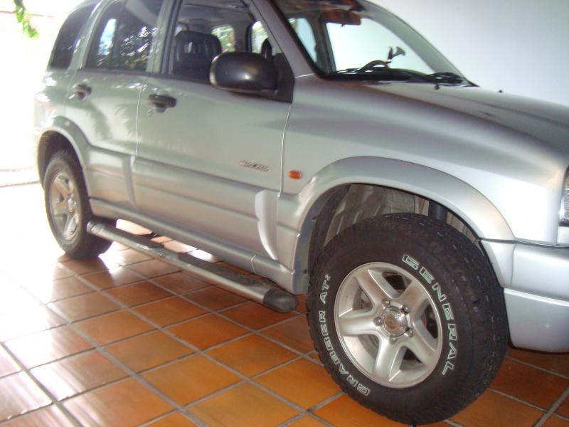

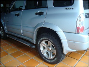

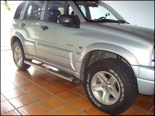

    voltando ao assunto do Forum, acabei de fazer as modificacoes no meu carro:
    1) Lift de 2" na suspensao da RC 4X4;
    2) Pneus General Grabber AT2 235/70/16;
    3) Amortecedor da Suprema GBL 1024;
    4) Protetores de motor e caixa da RC 4X4.
    O carro ficou muito bom, mais firme na estrada. Ainda nao sei qual a melhor calibragem, mas estou usando 28 lb em todos os pneus.
    Senti que ele ficou mais pesado e agora pede mais marcha nas subidas, mas nada que incomode.
    O velocimetro, como esperado, agora marca quase a velocidade real comparado com o GPS. O consumo nao sei ainda, mas deve ter aumentado (fazia 8 na cidade e 9,5 na estrada a 110 km/h de media e ar ligado).
    A cambagem foi acertada com o aumento do orificio do parafuso superior do amortecedor dianteiro e deixei com 0 grau, mas acho que a convergencia nao ficou correta, pois o sujeito deixou 1/2 grau divergente e acho que seria convergente, ou 0, pois o carro e tracao traseira.
    A altura ficou muito boa, com cerca de 6 cm mais alto. Acho que agora da para entrar na lagoa em Floripa...brincadeira, nunca mais.
    Seguem algumas fotos para comentarios, mas tirei outras com detalhes da montagem e do trabalho sendo executado.
    ABS,
    Winderson.

    O carro ficou muito bonito com esses pneus maiores e com a nova altura da suspensão. Como você já pôde perceber. Só isso já é bem suficiente para que o carro tenha um comportamento melhor fora de estrada. O ajuste da cambagem parece que foi resolvido com o alargamento do furo. O que o TMorais falou do CAM12 está certo. Eu uso e ele ajuda a manter o ajuste da cambagem. Mas não são indispensáveis.
    O Iwakura falou muito bem sobre as bieletas. Elas quebram ou desgastam se o uso do carro for em trilhas que torçam muito a suspensão, como em erosões. Do contrário, podem durar uma eternidade. Sugiro ter um par na mala. Elas são muito fáceis de trocar. As do Civic antigo são mais robustas e servem como uma luva - custam apenas R$ 14,00 o par.
    Não pense em trocar as molas agora, sinta o carro primeiro. Os prolongadores do batente dos amortecedores dianteiros eu recomendo porque evitarão que os mesmos batam secos no fim-de-curso.
    Outra coisa. Vejo que está usando um belo estribo. Eles realmente são bonitos mas devem ser usados na cidade. Em trilhas esses estribos vão te prejudicar e você vai certamente amassar eles. Note que eles diminuem o vão livre e aumentam as extremidades laterais do carro. E isso é justamente o que procuramos diminuir pra evitar que a carroceria arraste em pedras, barrancos, etc.
