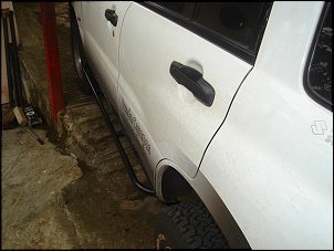

    André, concordo com o que você falou, porém o estribo foi feito para proteger a lateral e os "fundilhos" do carro, já tive duas situações que os estribos me livraram de ter que mandar fazer a funilaria do carro, em um dos casos (na Serra da Canastra) eu fiquei pendurado pelo estribo entre uma erosão grande e um barranco, se não fosse ele, o carro teria perdido toda a lateral do lado do passageiro... eu prefiro raspar o estribo do que a lateral do carro... a menos que vc tenha pneus que fiquem para fora da lata, ai você "raspa" o pneu, e não a lataria...
    Esses que ele está usando parecem os da Keko, que são tubulares e uns 5cm mais altos que os que eu uso (da RC) sem contar que são "ocos". Esses ficam bonitos mas realmente amassam com muita facilidade ... Os da RC eu tive a felicidade (ou infelicidade) de ver que eles aguentam realmente o tranco quando um idiota de uma oficina tentou levantar o carro pelos estribos ... e conseguiu, ainda bem que eu estava olhando e não deixei ele continuar com a palhaçada.
    Elver..

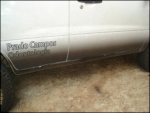

    o estribo quando instalado num plano bem mais baixo que a carroceria ( como sao TODOS os estribos tubulares) eles realmente protegem ( até certo ponto) a cx de ar, porem rouba um precioso vao livre, o carro agararra muito mais do que outro carro na mesma configuracao e sem estribo, isso em trilhas com muitas erosoes e degraus de pedras é bem evidente... dependendo da pancada, o estribo entorta p/ cima e acaba amassado a cx de ar tb...
    o estribo que resolve esse incoveniente é o que chamamos de rockslider, confeccionado em chapa de aço perfilada envolve toda da cx de ar e nao tira nada do vao livre do carro.. enfim, ele protege toda a cx de ar e nao atrapalha em nada na hora de passar nos enroscos...
    eu fabrico dele p/ G.Vitaras e Trackes, porem como ele é envolvente a caixa de ar, sua instalacao requer a retirada acabamente plastico original
    veja as fotos
    T+

    Citação Postado originalmente por Fabil Ver Post
    Elver..
    veja as fotos
    T+
    E aí Fabil beleza,
    Conversamos por e-mail a respeito das proteções inferiores que vc fabrica... Vc já tem fotos delas?
