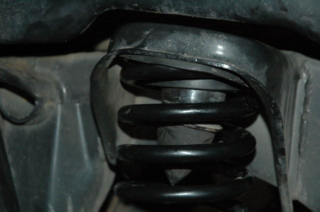

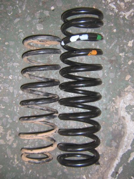

    Mola dianteira do Opala 4cc x na suspensão traseira do Tracker
    Miniaturas de Anexos Miniaturas de Anexos -mola-opala-1.jpg   -mola-opala-x-origina-1l.jpg   -mola-opala-x-original.jpg   -mola-opala.jpg

    Ola Andre,
    A frente de minha tracker ficou 2 cm mais baixa que a traseira depois que tirei os calcos traseiros de 2" e coloquei as molas do opala 6 CC com os amortecedores do Suprema GLB 1024. Preciso compensar esta pequena diferenca mas que faz diferenca quando o carro esta descendo em erosoes ingrimes.
    Qual o amortecedor e a mola substituta para a dianteira? Pode usar do Opala tambem, sem mexer em calcos da caixa e diferencial?

    Usa a do GV V6 na dianteira, fica perfeito. Mantenha os calços da dianteira e o amortecedor pode ficar com o original também, em suma, troque apenas a mola original pela do V6 e viva feliz. Se vc quiser uma frente mais dura, coloque a do Diesel, mas não recomendo, o carro fica muito (muito mesmo) duro.
    Sobre a barra estabilizadora ... eu resolvi de vez o problema das bieletas: arranquei a barra. Foi a melhor coisa que eu fiz desde que comprei o carro.

    Agradeco a informacao. Ja procurei as molas do GV 6 ou do Diesel, mas nao consegui. O pessoal da Suzucar me disse que so tinha molas usadas.
    Caro Surf
    eu recomendo que sejam molas usadas. As molas do V6 são altas e duras. Se forem novas então...
    Eu coloquei molas do V6 usadas, compradas na SUZUCAR. Eles sabem ver se as molas estão boas.
    André
    Apenas complementando, as minhas eu optei por novas para ficarem firmes com o peso do parachoque+guincho. Eu, particularmente, não achei que o carro ficou duro, mas minha config é um pouco diferente da do Andre, então isso pode fazer diferença.
