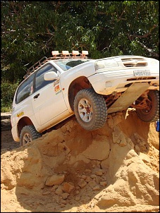

    Vazamento de óleo
    Srs. Bom Dia,
    Quando fiquei pendurado nesse morro a junta homocinética do lado direito fastou cerca de um dedo do retentor do focinho dianteiro chegando a derramar quase todo o óleo do diferencial... Pergunta: É normal acontecer isso ou será que esta faltando alguma trava?
    Vou levar o carro hoje no mecânico pra ver de detonou o retentor...

  • #4259
    Usuário Avatar de Nelmont França
    05/08/2009
    Monte Dourado/PA
    349
    Outra foto
    Aqui vai uma foto da Homocinética referente ao que comentei logo à cima pra ver se fica mais fácil de vcs entenderem o que estou falando.
  • #4260
    Usuário Avatar de Fabil
    23/09/2003
    7,447
    Nelmont..
    na ponta do estriado da homocinetica tem um friso, nesse friso vai uma trava elastica que faz com que ela fique presa dentro do diferencial.. aposto minhas fichas que o seu está sem a trava elastica ou ela perdeu a pressao
