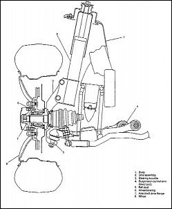

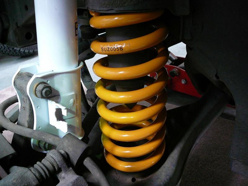

    Amigo esses amortecedores dianteiros não servem na Tracker não. Os amortecedores dos nossos carros são fixados pelo corpo. Segue desenho:

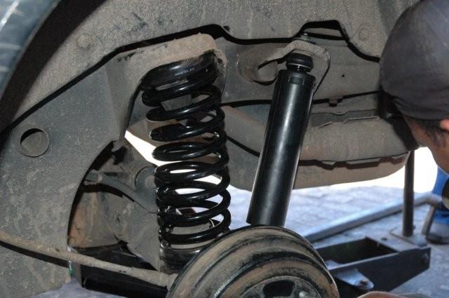

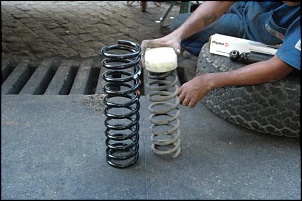

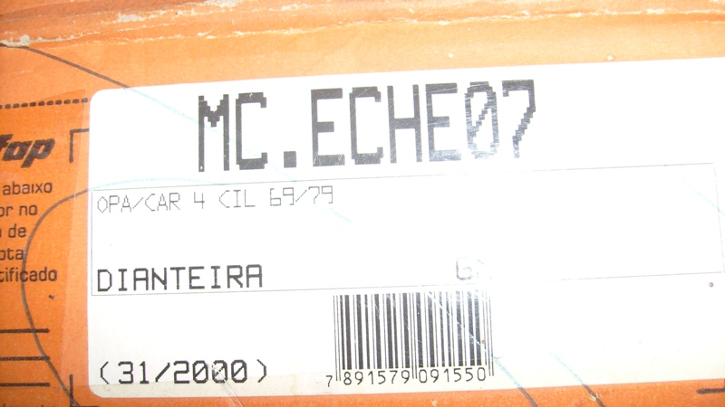

    Quanto às molas, estou a sua disposição. A modificação a ser feita é muito simples. É "Plug&Play". Uso molas Cofap do Opala (anos 1969 a 1979) C/ AR + Calços de borracha específicos p/ esta mola. Compre uma mangueira destas de jardim e forre os primeiros elos destas molas para não ficar com barulhos enjoados. Seguem abaixo as fotos das molas e código do produto. Qq coisa é só perguntar.

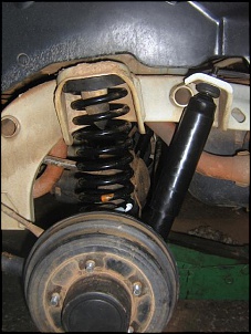

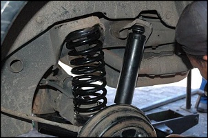

    O Pedrinha falou tudo sobre a instalação.
    Apenas as molas que eu uso é que são diferentes. Veja o modelo na foto.
    Outra observação. Com o uso da mola do Opala, corre o risco de a traseira ficar um pouco mais alta que a dianteira. Na prárica o carro passa ater 3" na trazeira. Algumas soluções já foram postadas aqui. Um colega optou por cortar um elo da mola. Eu particularmente não faria porque você verá que os elos finais, superior e inferior, possuem pequenas alterações para permitir o encaixe da mola.
    A solução que eu dei foi substituir a mola dianteira pelas do G. Vitara V6. Como as molas são mais duras a suspensão sobe 1" na frente e tudo fica muito bom.

    Citação Postado originalmente por Pedrinha Ver Post
    Pedrinha, pela etiqueta, não parece ser Opala com A/C. Parece ser OPAla/CARavan. A etiqueta com código diferente que o outro colega postou, esta sim, parece ser com ar...
    Saudações palpiteiras,
    Gustavo.

    Lift Kit 2" Tracker
    Muito bem observado, caro Andre , realmente a foto não confere nos detalhes (é apenas ilustrativa). O kit serve sim, estou anexando a foto do kit instalado em detalhe a suspensão dianteira.
    Muito obrigado pela ajuda,
    Um forte abraço
    Citação Postado originalmente por Andre Sousa Ver Post
