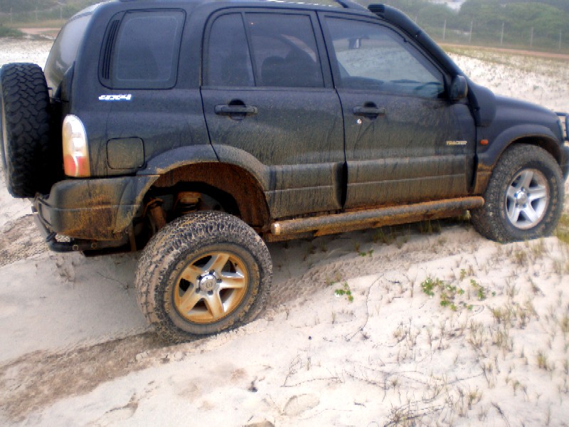

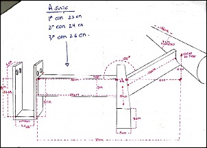

    Fixação estribo tracker
    Caro Andre Sousa, você poderia postar algumas fotos de como você fixou os estribos que fez (projeto seu) no chassi da viatura? Isto porque estou querendo fazer um estribo para proteger a parte lateral da viatura. Poderia dizer-me, também, se você retirou a parte plástica "espécie de soleira" que fica abaixo da porta da viatura e que tipo de tubo e espessura que utilizou na confecção do seu estribo. Obrigado.

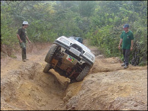

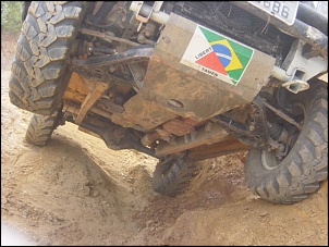

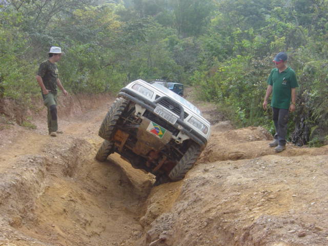

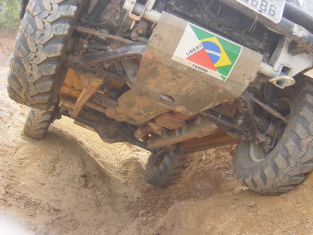

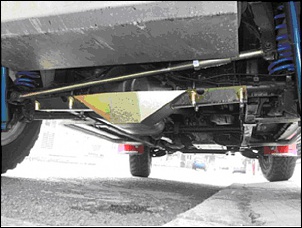

  • #3702
    andré acho que essa GV era sua certo ?
    onde comprou ou fez essa proteção que acredito ser a proteção de carter com prolongamento frontal.
    pesquisei e gostei de 2 onde relato no topico de peito de aço (1 da rc4x4 e outro da newtrack porem nenhuma das duas protege tanto quanto o da foto.
    http://www.4x4brasil.com.br/forum/sh...ad.php?t=32647

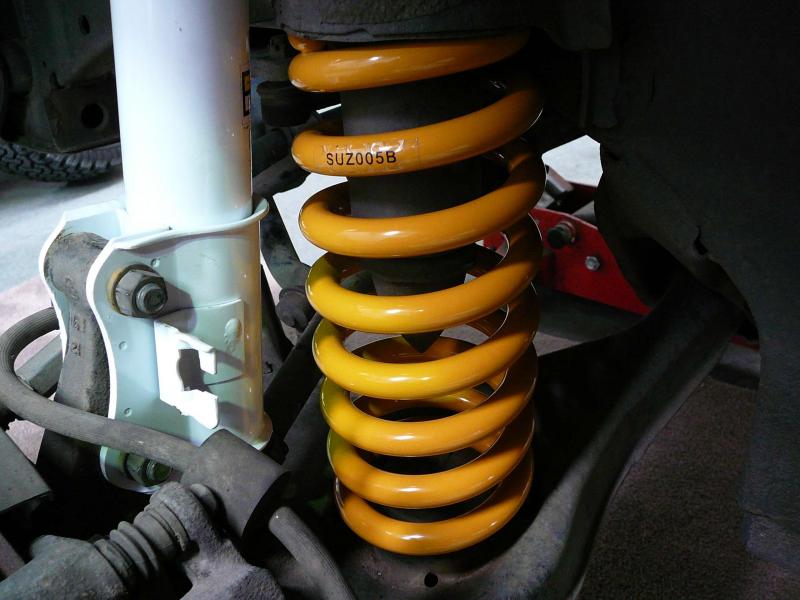

    Alem do MXV
    o da Ironman não é uma boa opção ?
    tem um pessoal daqui do forum que esta usando em outros veiculos e tem um kit de amortecedores + molas maiores que originais em 2", e ainda tem garantia vou anexar o email que recebi de volta, mais serve apenas como parametro pois ja tem um certo tempo que o recebi
    SUSPENSÃO DIANTEIRA Ref.
    AMORTECEDOR
    Nitro Gas Mini Strut 12083GR R$ 926,48
    MOLAS dianteira
    Grand Vitara SWB & 4 Cyl SUZ005B R$ 506,95
    SUSPENSÃO TRASEIRA AMORTECEDOR
    Nitro Gas 12658GRR$ 657,08
    MOLAS Mola Aspiral Grand Vitara LWB - 5 Portas SUZ016B R$ 506,95
    Kit preparação nível 1 TOTALIZANDO 2597,46
    as molas são preços de pares.
    ou seja ta completo amortecedores + molas ...
    A garantia do kit de suspensão é de 40mil km ou dois anos. Além da garantia contra defeitos de fabricação. Os amortecedores nitro-gás são os mais utilizados atualmente em veículos de uso mais off road e de valores alto.
    ironman@br.inter.net
    o usuario que me enviou isto foi o Sergio Holanda
    bom tem a possibilidade de usar os amortecedores e molas somente para dianteira da iroman e usar o famoso conjunto mola opala + amortecedor do suprema a gas na trazeira.
    lembrando que o amortecedor + mola da ironman é 2" maior que o original.

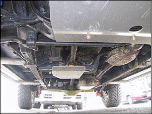

    Proteções inferiores para Vitara, protetor do motor, da T-Case e do tanque.
    Miniaturas de Anexos Miniaturas de Anexos -dsc08725.jpg   -dsc08726.jpg   -dsc08727.jpg

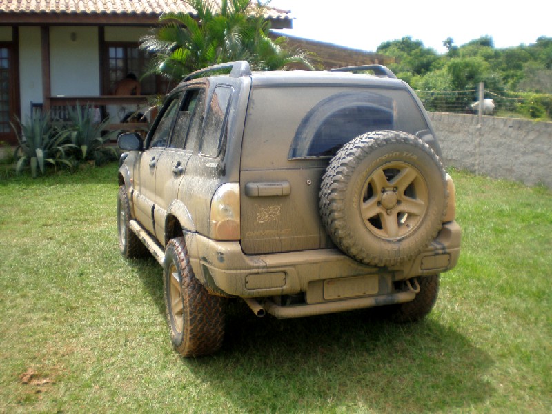

    Abração.

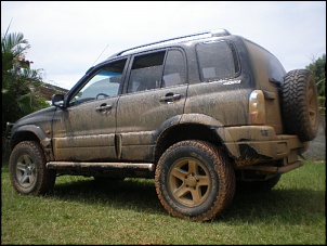

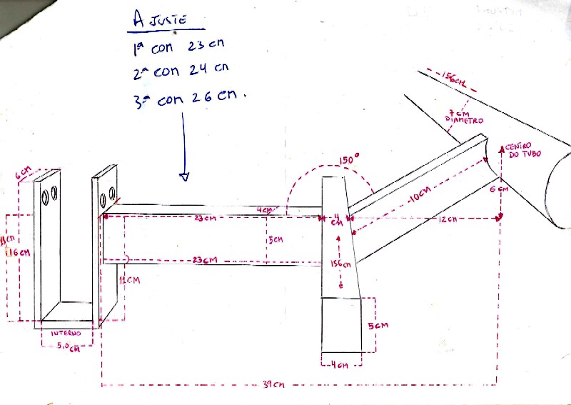

    A fixação é direta nas longarinas do chassis, por meio de duas chapas (como uma mão) que são apertadas por parafusos.
    As dimensões do estribo que desenhei é aplicável pra que usa 2" + 2". Pra que ficsse mais colado à carroceria eu retirei "parte plástica "espécie de soleira" que fica abaixo da porta da viatura". O tubo de ferro justamente aquele espaço. Se for colocar o estribo mantendo esse acabamento plástico (como os "Bepo" e "Keko" que existem no mercado) penso que fica muito pra fora do carro e dificulta nas trilhas. É certo que vai ficar emperrado justamente pelo estribo.
    Nas fotos 1 e 2 dá pra ver os modelos tradicionais e a fixação como é feita.
    Miniaturas de Anexos Miniaturas de Anexos -estribo-2.jpg   -estribo-1.jpg   -meu-estribo-1.jpg   -meu-estribo-2.jpg   -meu-estribo-3.jpg

    Veja nas fotos a seguir como o estribo pode ficar bem rente à carroceria se a peça de acabamanto da caixa de ar for retirada.
    Miniaturas de Anexos Miniaturas de Anexos -imagem-001.jpg   -imagem-011.jpg   -imagem-009.jpg   -imagem-004.jpg   -imagem-010.jpg
