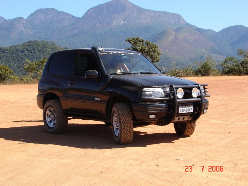

    andré acho que essa GV era sua certo ?
    onde comprou ou fez essa proteção que acredito ser a proteção de carter com prolongamento frontal.
    pesquisei e gostei de 2 onde relato no topico de peito de aço (1 da rc4x4 e outro da newtrack porem nenhuma das duas protege tanto quanto o da foto.
