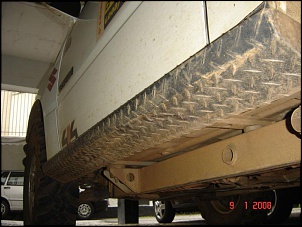

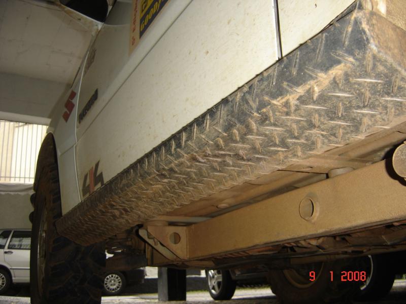

    Citação Postado originalmente por Fernando Teixeira Ver Post
    André,
    Mesmo rente à carroceria você ainda perde um pouco de vão livre com este estribo tubular.
    O Fabil aqui do Forum fabrica um bem legal que alem de proteger melhor as caixas de ar, você não perde nada de vão livre.
    Fala Fernando...
    Cara, dizer que não há perda de vão livre é mentira. Mas sinceramente, ela é mínima. Primeiro porque o vâo que você se refere é medido do chassis ao chão e o estribo fica mais alto que o chassis.
    A situação que imagino ser útil o estribo é quando estamos prestes a encostar a lateral do carro (a caixa-de-ar) em algum barranco ou pedra. Qaundo passamos o pneu dianteiro por um obstáculo e sentimos que se continuarmos vai arrastar a lataria. Nesses casos o que sustentará o peso do carro será o estribo, que transferirá tudo ao chassis, onde está fixado.
    Por este motivo é necessário que o estribo seja forte e fique abaixo da carroceria.
    Novo Troller - pneus BF Mud 285/70/17

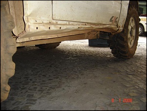

    Citação Postado originalmente por Andre Sousa Ver Post
    Fala Fernando...
    Acho que você não entendeu.
    Aqui em BH, por ter muita pedra e trilhas com degraus, as caixas de ar, pricipalmente dos Vitaras sofrem bastante.
    O Vitara original tem um acabamento de plastico protegendo as caixas de ar.
    O que fazemos aqui é substituir este acabamento de plastico por uma chapa metalica resistente de 3 mm. Como ele fica exatamente no lugar dos originais usando inclusive os mesmos pontos de fixação o vão livre não sofre qualquer prejuizo, visto que o acabamento de plastico com a chapinha interna ocupariam algo em torno de 3 mm também. O Chassi fica bem abaixo dos protetores.
    No Samurai é o mesmo sistema, substitui a proteção plastica original pela chapa metalica rente à lataria da viatura.
    Foto 1, Vitara sem a chapa protetora, caixa de ar detonada.
    Foto 2, Caixa de ar consertada e protetor visto por baixo.
    Foto 3, mostra que o protetor ocupa exatamente o lugar do original de plastico.
    Miniaturas de Anexos Miniaturas de Anexos -dsc01969.jpg   -dsc01976.jpg   -dsc01979.jpg
