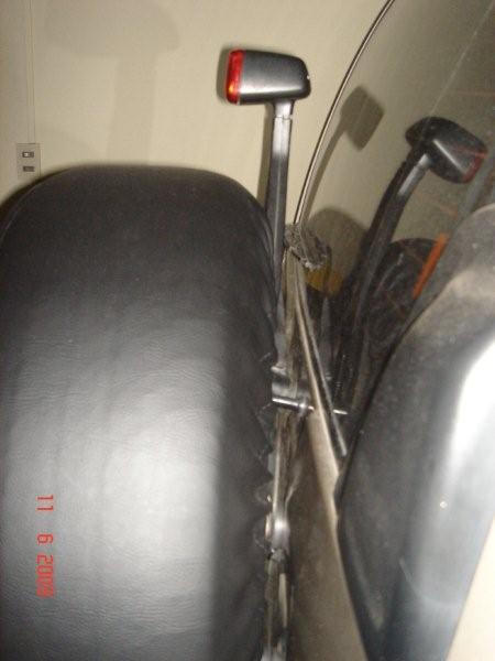

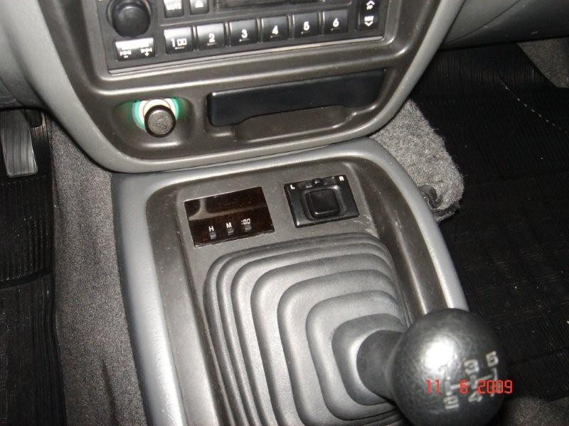

    Pessoal, tenho um grand vitara 2001 3portas e venho lendo constantemente este tópico...
    Como possui um vitara 1991 e sou um admirador suzuki, adaptações fazem parte do nosso instinto.
    Segue mudanças que fiz no meu com fotos:
    - Botão do retrovisor: Foi parar no console junto ao câmbio, pois no lugar original coloquei o visor do magazine de cds da pioneer que tinha em casa, encaixe perfeito e coloquei o aparelho debaixo do banco do motorista, encaixe perfeito tb, corre tranquilo e passa sem arrastar no asoalho do veículo.
    - Relógio: Como coloquei o aparelho 2 Dim(aparelho da minha KIA Sorento, coloquei DVD nela), o relógio coloquei ao lado do botão do retrovisor ampliando o espaço que possuia no painel.
    - Sensores de ré: Acho eles muito grandes e que aparecem demais, portanto retirei a carcaça dos sensores e instalei apenas o miolo(que eh o que realmente identifica os obstáculos). Praticamente não se consegue identificar no para-choques.
    - Principal mudança que considero: Instelei no sábado passado depois de 2 meses procurando um destes no Ebay para comprar: terceira luz de freio dos vitaras até 1994 canadenses. Ficou show de bola, porém desativei a luz de freio interna e coloquei o adesivo original que vinham nos vitaras até 1998 no lugar. Paguei U$45 na peça... levou uma semana para chegar... pela foto vcs percebem que tive que colocar 4 buchas para afastar o suporte de estepe da lataria, fazendo com que o suporte não atrapalhe o funcionamento do limpador traseiro. Esteticamente ficou muito bom e sem detalhes... usei a furação original do carro e do suporte, apenas com adaptações nas dobras do metal do suporte levando ao encaixe perfeito junto aos parafusos do suporte de estepe.
    Mais mudanças ainda farei, pequenas, porém interessantes...
    Um abraço a todos...
    Miniaturas de Anexos Miniaturas de Anexos -dsc00889.jpg   -dsc00890.jpg   -dsc00892.jpg   -dsc00886.jpg   -dsc00887.jpg
