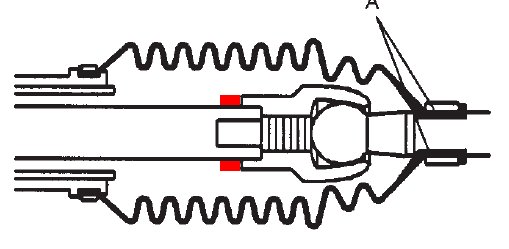

    colocamos pneus 245/70 no Tracker levantado 2" com o kit da Alternativa. E como podem imaginar, a parte de trás dos pneus dianteiros raspam no chassis quando esterça a roda.
    Existe alguma alernativa além de espaçadores de roda ou reaprender a dirigir?
    Estava pensando em colocar arruelas ou fazer uma bucha de aço ou technyl para colocar na cremalheira da direção, como em vermelho na figura. Será que esses novos pontos de fim de curso vão funcionar?
    SDS
    Renan Allgayer
    Renan,
    A medida 235/70 tambem raspa ao esterçar toda a direção. Naõ vi nenhum relato sobre soluções/modificações... e nesse caso acabamos acostumando a nao girar a direção até o final. Um colega daqui colocou espaçadores nas rodas de 1" para pneus 235/70.
    Vamos aguardar alguem mais se pronunciar.

    Citação Postado originalmente por TMorais Ver Post
    Grande Morais,
    minha experiencia com isso nao é boa...
    nos trollers, fazendo ficar com offset negativo, acaba quebrando os tarugos...
    mas na tracker nao sei...

    Citação Postado originalmente por Murillus Ver Post
    Grande Morais,
    Caro Murillus,
    Eu tenho pneus 265/70/16 e uso espaçadores já tem uns dois anos. No meu caso resolveu definitivamente o problema.
    Que "tarugos" são esses que v. disse?
    Novo Troller - pneus BF Mud 285/70/17
