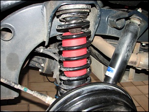

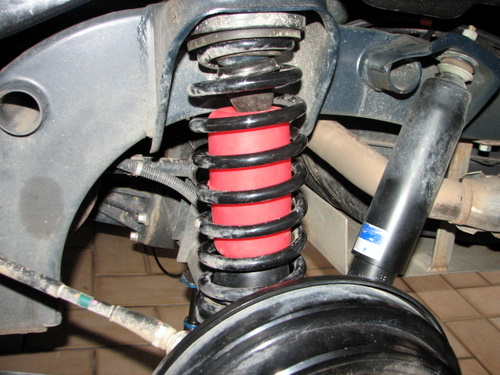

  • #3924
    Usuário Avatar de Newton Guerra
    24/07/2007
    63
    1,750
    Agradecimentos: 19
    Gutolat, eu coloquei calços de 3 cm atrás e 2 cm na frente. O carro ficou nivelado. Não levantei mais porque estou com pneus novos na medida original e achei que ia ficar estranho com 2".
    Mandei fazer os calços e optei por deixar os amortecedores originais. Não mexi nos amortecedores nem barra de torção. O que acontece com isso? Não tenho problemas na compressão (sem risco de fim de curso) mas perco um pouco de curso na abertura, pois o carro no plano já "abriu" uns 3 cm o amortecedor. As bieletas parecem não sofrer com esse pequeno lift. A cambagem tem que ajustar, ou abrindo o furo superior ou usando parafusos diferentes.
    Acho que não vale à pena calçar os amortecedores para um lift tão pequeno. Quando gastar esse jogo de pneus vou levantar 2", já tenho o kit e pneus.
    Na foto dá pra ter uma idéia de como ficou. A traseira parece um pouco mais alta, é porque instalei um air-lift e estava com pressão no máximo.
    Newton
