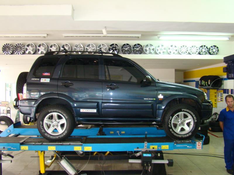

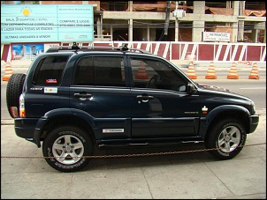

    Citação Postado originalmente por Be Trindade Ver Post
    Pra levantar 2'', como eu fiz, use a mola do opala ECHE07. A mola que levanta 3'' é a ECHE41 (acho eu).
    Existem modelos diferentes com alturas diferentes, o Pedrinha pode confirmar pra vc, já que foi ele que me falou o modelo correto das molas. O carro dele tambem está com essa configuração e está nivelado com 2''.
    Abraços!
    É isso mesmo Bernardo! Segue abaixo foto do meu carro com esta mola citada por vc (ECHE07 da Cofap). Cabe ressaltar, que eu estou utilizando amortecedores de Omega Suprema a gás da Monroe.
    []s.
