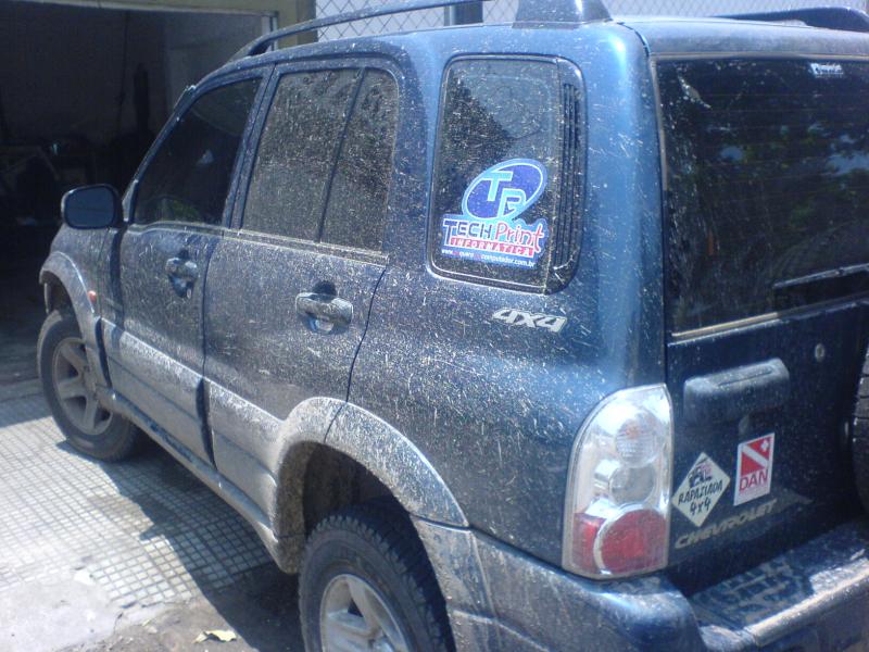

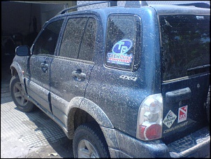

    Olá amigos do 4X4 Brasil, sei que este tópico já foi discutido à exaustão... mas alguem aqui de BH que tenha feito o lift de 1 ou 2"? Queria referências de onde fazer... como ficou...
    E até mesmo marcar uns passeios pela região.
    Agnaldo Rocha
  • #3787
    Usuário Avatar de Murillus
    26/02/2007
    Fortaleza/CE
    2,514
    Citação Postado originalmente por Agnaldo Rocha Ver Post
    Agnaldo,
    ja que vc tocou no assunto de novo...

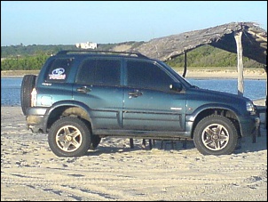

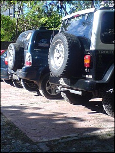

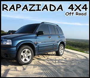

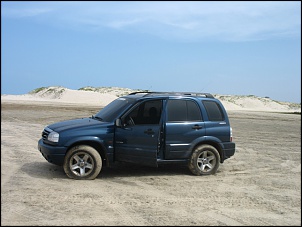

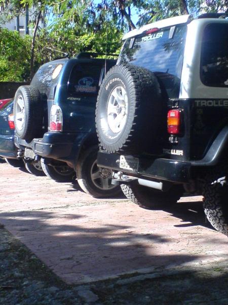

    eu estou mandando fazer um lift de 3 pra dianteira... isso ira compensar as molas trazeiras do opala... e deixar o carro alinhado...
    nao gostei das molar do gv diesel... acho que elas nao estavam boas pois o carro ficou muito molengao... tanto que mal colocava 90km nas estadas...
    outro problema com o lift sao as trocas dos amortecedores dianteiros... pois sempre tem que tornear... e a dica do parafuso cam 12 nao deu certo por aqui...
    foto 1: original
    foto 2: original
    foto 3: lift 2 na suspensao... notasse a trazeira mais alta devido as molas do opalao
    foto 4: lift 2 na suspensao
    foto 5: comparando com o trolha... os patrachoques ficaram da mesma altura...
    ps: troquei de mecanico... talvez agora consiga levantar os 2" da carroceria...

    Citação Postado originalmente por Murillus Ver Post
    Agnaldo,
    foto 1: original
    foto 2: original
    nossa ficou muito alto sua traseira (com a mola do diesel não era pra dianteira ficar da mesma altura com as molas de opala atras ?)
    o que vai fazer agora pra frente ficar com 3" ?
