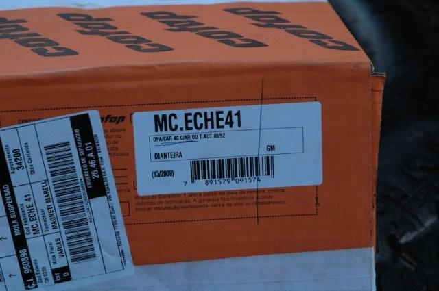

    Citação Postado originalmente por Supercharger Ver Post
    Pedrinha, pela etiqueta, não parece ser Opala com A/C. Parece ser OPAla/CARavan. A etiqueta com código diferente que o outro colega postou, esta sim, parece ser com ar...
    Saudações palpiteiras,
    Gustavo.
    Bem observado Gustavo. É isso mesmo. A mola aplicada foi a do Opala / Caravan anos 69 > 79, SEM AR. Quando o modelo de mola refere-se a motorização com ar a descrição é outra...vide foto anexa.
    []s.

    Citação Postado originalmente por Pedrinha Ver Post
    []s.
    Ola Alexandre
    Vc cortou um elo da mola ? Me lembro que quando vi seu carro a traseira não me pareceu mais alta que a dianteira. Estava dentro dos padrões normais.
    Helio

    Citação Postado originalmente por hrodrigues Ver Post
    Ola Alexandre
    Helio
    Olá Hélio,
    Não precisei cortar nada...foi Plug&Play. Ficou muito bom. Para quem está acostumado com a suspensão original, estranha num primeiro momento, pois realmente fica um pouco mais duro. Mas, depois que se acostuma, percebe-se claramente que o carro fica mais firme.
    Se vc quiser andar no carro para ver como fica, podemos combinar um dia qq da semana que vem...pois estou em São Paulo e só volto amanhã no final do dia.
    []s.
