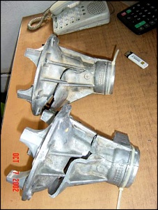

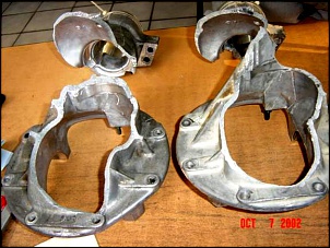

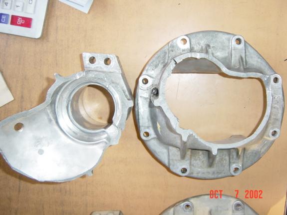

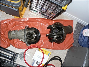

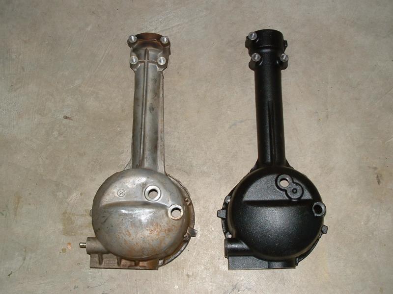

    Citação Postado originalmente por vbeltram Ver Post
    Boa noite TMorais, tudo bem? Você sabe de algum Tracker aí para o seu lado que tenha quebrado o difencial dianteiro de alumínio? Outras pessoas que saibam de tal fato ter ocorrido favor informar. Abs. e obrigado. Válter
    Eu já quebrei uma quando tinha um Grand Vitara 3 portas. Pneus BF 235/75/15 e calços de 2" na suspensão. Foi numa subida com piso irregular. Era novato, com a emoção à flor da pele e acelerei tudo em 1ª reduzida. O carro pulou numa irregularidade do terreno e quando a roda bateu no chão travou e quebou a carcaça.
    Seguem fotos de como a coisa fica quando quebra, de modo geral, o fucinho. Seguem também fotos da panela e do fucinho de alumínio e de ferro para comparação.
    Miniaturas de Anexos Miniaturas de Anexos -carcacas-quebradas-2.jpg   -carcacas-quebradas-3.jpg   -carcacas-quebradas.jpg   -diferencial-ferro-e-aluminio.jpg   -diferenciais-aluminio-e-ferro.jpg
    Novo Troller - pneus BF Mud 285/70/17

    Citação Postado originalmente por Andre Sousa Ver Post
    Valeu André, pelas informações. Com certeza o de alumínio é bem frágil. Mais frágil do que eu imaginava. Abs e bom final de semana. Válter
