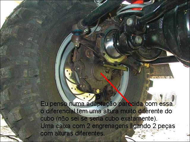

    mais uma vez.. tentando explicar!
    Bom... se eu estiver falando besteira.. alguem que entenda.. me corrija antes de eu falar mais asneiras..!!
    mas seria uma coisa parecia com essa... so que no lado do diferencial do GV... diferente da foto.. mas a ideia seria a mesma..!!
    sei la... tenteii!

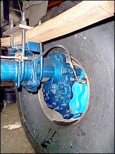

  • #3533
    Coloca um parzinho de eixo tipo portal e vc ter resolvido esse e outros problemas

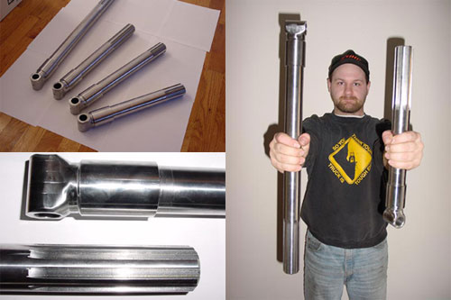

    Pronto, resolvido!
    Procure pelo Rob que ele te dá um desconto: http://www.exaxt.ca/portal_axles.asp

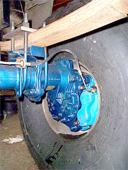

  • #3538
    Talking
    Citação Postado originalmente por Alexandre X Ver Post
    Os outros problemas me refiria a quebras...

    Numa trilha que fiz final do ano passado, tinha uma gaiola que o cara fez esse sistema utilizando a caixa de kombi, mas não sei se aguenta o tranco.
    Não sei quais homocinéticas ele usou pra dizer se ficou mais confiável.
