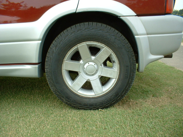

    Morais,
    Somente o 225/70/16, o 225/75 pega...
    Olha na foto do a distancia que fica o 225/70 do paralama.
    Abs.

    225/75 OU 235/70, SOMENTE COM O CALÇO DE SUSP. DE 2". sE É PARA COLOCAR O A/T, NA MINHA OPINIÃO É MAIS VANTAJOSO COLOCAR O 235/70/16, POIS O CARRO VAI TER MAIS ESTABILIDADE , ALÉM DE AUMENTAR A SEGURANÇA NA FRENAGEM. O USO DO 225/75 SÓ SE JUSTIFICA NO NO CASO DO MUD BF, POIS O 235/70 MUD É MOSCA BRANCA AQUI NO BRASIL. A DIFERENÇA DE ALTURA DO 225/75 PARA O 235/70 É POUCA. ABS. VÁLTER

    O colega não vai levantar a caranga nao. Só vai trocar os pneus e como os originais são caros está optando pelos 225/70. (pois o 225/75 e 235/70 raspam conforme vcs alertaram.)

    Valeu TMorais. Neste caso então é melhor mesmo ir de 225/70/16. Abs

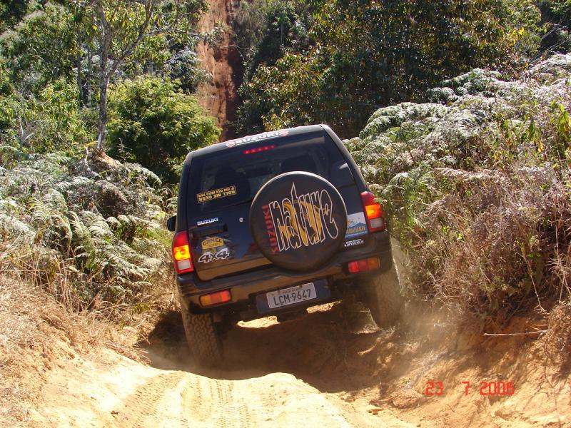

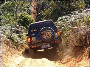

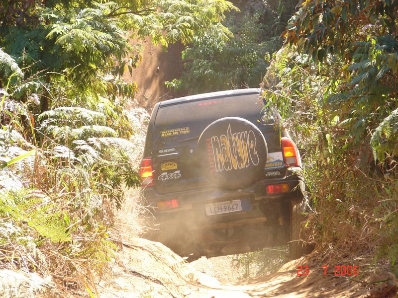

    Diferencial dianteiro - como é que quebra?
    Voltando ao assunto sobre a possibilidade de quebra da carcaça de alumínio do diferencial dianteiro, encontrei em meus arquivos fotos do momento em que quebrei o meu quando tinha um Suzuki G. Vitara 3 portas ano 98.
    A foto 4 mostra o exato momento que parei no meio da subida, já com o diferencial dianteiro quebrado.
    Olha só que subida doida... Acho que hoje não faria... Se tivesse que fazer só com guincho.

    Tem algum proprietario de GV/Tracker que usa algum tipo de suporte do diferencial dianteiro diferente do original? Pergunto pq apesar de compartilharem a mesma carcaça, o Vitara e o GV/Tracker possuem pontos de fixação diferentes. Isso no GV/Tracker impede a instalação da Homocinetica de Hilux pq ela entra em rota de colisão com o suporte no lado direito.
    Quem tiver curiosidade olhe por baixo e confira como o suporte atrapalha tudo...

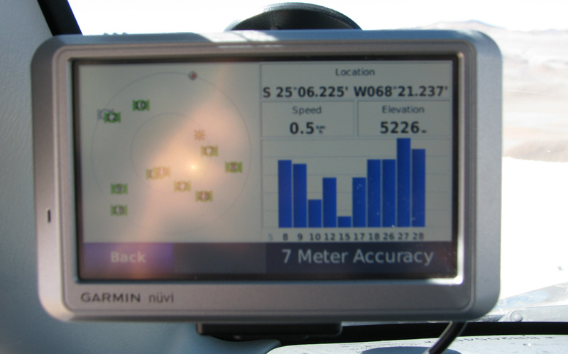

    Duas Trackers a 5226m de altitude.
    Só pra constar... Tracker cinza: minha. Tracker prata: HRodrigues.
    1. Camino Los Colorados, Purmarmarca;
    2. Salar del Diablo, província de Salta, perto de Tolar Grande;
    3. Destino mais alto: parte branca/amarelada no alto/centro. Mina Julia de enxofre, no limite da Argentina com o Chile;
    4. Trackers na Mina Julia;
    5. Altitude: 5226m.
    Mário.

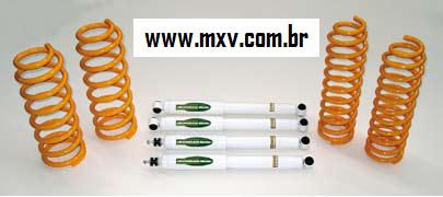

    Lift Kit 2"
    Kit 2", conjunto de molas e amortecedores a gas, sem adaptações, estamos aceitando encomendas. Consulte!!
