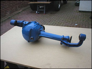

  • #2443
    Usuário Avatar de Andre Sousa
    08/03/2005
    1,402
    Agradecimentos: 7
    O diferencial é fixado por três peças sendo um apoio traseiro e dois braços dianterios. Pra rebaixar o diferencial só mexemos nos braços dianteiros. O suporte traseiro fica como está.
    Novo Troller - pneus BF Mud 285/70/17

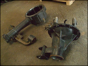

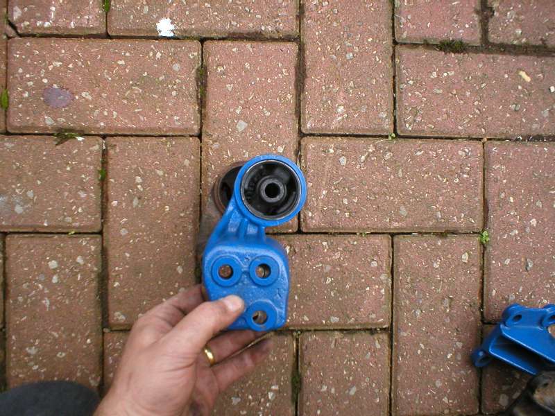

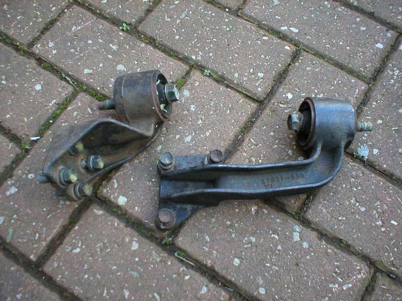

  • #2444
    08/03/2005
    1,402
    Agradecimentos: 7
    Sobre o apoio traseiro é importante que se diga que existem dois modelos e, dependendo do diferencial que você compre, tem que ver se possui o mesmo encaixe do seu. Pra não ter dúvida, sugiro comprar o conjunto completo (carcaça do diferencial, dois braços de sustentação e suporte) como na primeira foto.
    Veja fotos do suporte traseiro/inferior. Na segunda foto aparece um tipo de suporte. Na terceira foto outro tipo (igual ao que está na foto da mensagem anterior).
    Os braços superiores aparecem na última foto.
    Miniaturas de Anexos Miniaturas de Anexos -carcaca-venda1.jpg   -carcaca-aco-colocada.jpg   -carcaca-aco-colocada-2.jpg   -steelaxle15.jpg

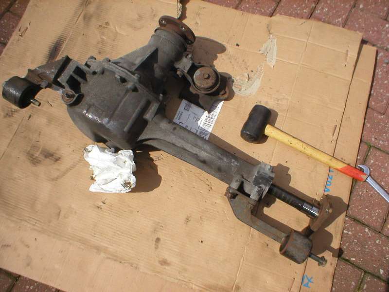

  • #2445
    08/03/2005
    1,402
    Agradecimentos: 7

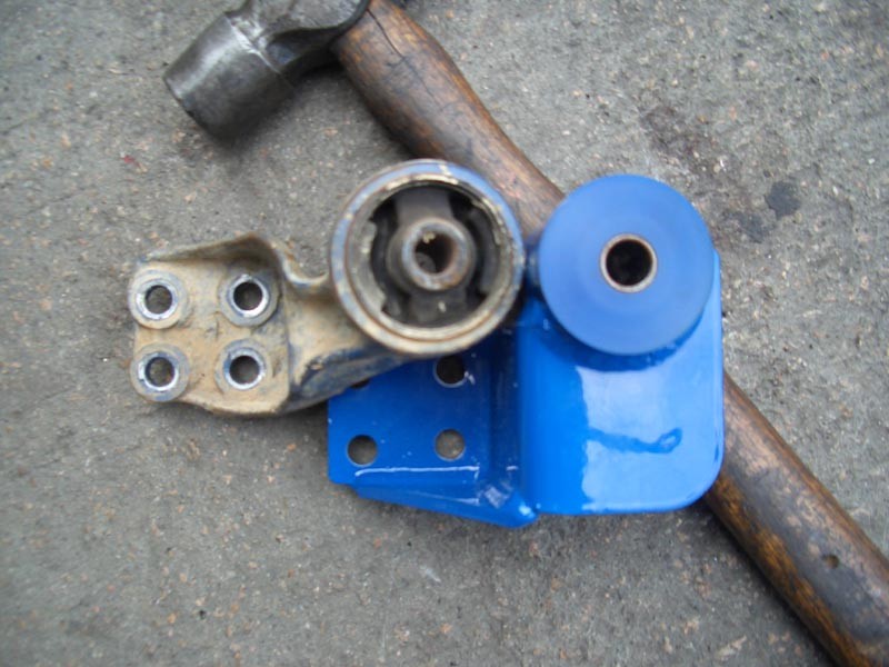

    O que precisamos para realocar o diferencial dianteiro é prolongar os braços de sustentação em 2,5 a 3 cm.
    Miniaturas de Anexos Miniaturas de Anexos -frontaxledropbrackets12.jpg   -frontaxledropbrackets13.jpg   -frontaxledropbrackets14.jpg   -frontaxledropbrackets15.jpg
  • #2446
    08/03/2005
    1,402
    Agradecimentos: 7
    Veja o que é possível fazer nos braços:
    Miniaturas de Anexos Miniaturas de Anexos -db1.jpg   -db2.jpg   -frontaxledropbrackets11.jpg   -frontaxledropbrackets10.jpg   -steelaxle20.jpg

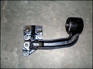

  • #2447
    08/03/2005
    1,402
    Agradecimentos: 7
    No meu caso eu soldei um prolongamento nos soportes.
    Veja o resultado final e algumas alternativas vendidas no exterior.
    Miniaturas de Anexos Miniaturas de Anexos -suporte-diferencial.jpg   -bracos-instalados.jpg
