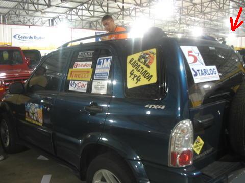

    Citação Postado originalmente por TMorais Ver Post
    Se alguem puder ajudar com informações sobre o modelo ou outros rádios seria interessante.
    Yaessu é um bom radio...
    por dica do pessoal da LABRE-CE... coloque a antena o mais alto que puder... a antena nao precisa ser grande, principalmente se andar em comboio... mas precisa estar bem alta... e longe do pneu se possivel...
    foto: posicao da minha antena do radio... presa no alto da tampa traseira...
