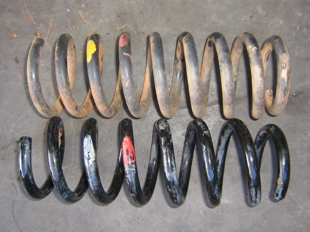

    Citação Postado originalmente por Andre Sousa Ver Post
    Segundo informações as molas desses carros (diesel e V6) são as mesmas. O importante é que a marcação seja "cinza e branca". As normais (Tracker argentino e G. Vitara japonês) são duas amarelas e uma branca.
    SUV
    Vamos à confusão:
    Na primeira foto do André a mola com marca branca e cinza é do V6.
    Na minha foto a mola com a marca vermelha e cinza é do diesel.
    E você diz que do seu carro V6 é também vermelho e cinza
    Talvez está marcação não seja tão padronizada assim...
    Quem esclarece?
    Suv achei esta mensagem sua sobre o manual...
    " Você está certíssimo, o motor os tracker e GV diesel e o GV V6, usam molas dianteiras diferentes, apenas os amortecedores é que são iguais. ... mas a diferença não é devido a ser diesel ou gasolina, mas o peso está atrelado ao fato dos blocos dos a gasolina serem de aluminio, e o bloco do diesel é ferro. Anexo fotos do catálogo original da Suzuki, caso querendo posso tentar conseguir as molas originais para vocês... "
    Afinal a do V6 é igual a do diesel ou não , na minha opinião devem ser diferentes pois o peso do carro é diferente.
    Carlos

    Citação Postado originalmente por Carlos TA Ver Post
    SUV
    Vamos à confusão:
    Quem esclarece?
    Agora percebi outro detalhe comparando as duas fotos.
    Molas da tracker originais do André- Branca e amarela
    Molas do meu GV originais - Vermelha e amarela
    Vamos esquecer estas marcas.
    Boa noite.
    Carlos

  • #2427
    22/08/2008
    60
    552
    Carlos TA
    Sim, a mola do V6 é igual a do diesel.
    Isso segundo o manual original da Suzuki, tanto os GV V6 como os Diesel usam várias peças semelhantes, a caixa de mudança é mais uma delas ...
    Sds.
    Carlos[/quote]

    Citação Postado originalmente por SUVprata Ver Post
    Carlos TA
    Sds.
    OK,
    Suv beleza.
    Então esqueçamos estas marcas coloridas , pois devem ter , marcações coloridas para anos diferentes ou fornecedores diferentes...
    Até.
    Carlos
    Vitara SAS - MIGUILIM http://migre.me/cmPhl
    GV 00 4P , Manuel o Audaz, com alguma preparação .

    hahahahaha...
    O que estamos tentando confirmar, e que já foi testado por mim e pelo Carlos TA, é que o resultado da colocação das molas ou do Tracker/G. Vitara diesel ou do G. Vitara V6 nos nossos Tracker 2.0 é benéfica para ajustar a suspensão dianteira.
    É certo que essas molas estão calibradas para carros mais pesados e o seu efeito nos Tracker 2.0 são: proporcionar uma altura de uns 2 cm a mais e uma maior rigidêz na suspensão dianteira, acabando com os sintomas de "fim-de-curso" e contribuir para o desempenho e terrenos acidentados.
    Aos interessados basta que procurem molas que comprovadamente sejam oriundas desses carros, independentemente das marcações.
    É isso?

    Andre Sousa
    Isso mesmo, as marcas, não direcionam para suas origens, o certo é adquirir as molas do carro que se deseja, sem levar em consideração suas marcas ...
    Para quem se interessar, sei onde conseguir um diferencial dianteiro em ferro, posso ver quanto o cara quer ...
    E sobre as bieletas dos Honda Accord/Accent, vocês acharam o que ?
    Tenho solução para fim de curso dos amortecedores, trata-se de um adaptador simples e seguro, creio que o custo seja inferior a 50,00 cada ... permace-se com os mesmos amortecedores colocando apenas os adaptadores com a altura desejada, que eles se alonguem sem serem danificados pelo fim de curso, ou seja o curso é aumentado em quanto se desejar ...
    Imaginem uma peça como um silenciador de arma, com a mesma rosca e comprimento dela na outra extremidade ...
    Sds.
    ;696313]hahahahaha...
    É isso?[/quote]
