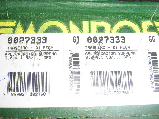

    Citação Postado originalmente por vbeltram Ver Post
    Valeu Pedrinha. Assim que puder coloque as fotos, por gentileza. Abçs e obrigado. Válter
    Desculpe-me Valter , mas depois que abrí as fotos, ví que se tratava de amortecedores Monroe para Ômega Suprema (neste caso, realmente eu tenho as fotos, inclusive das referências. Veja as fotos anexadas).

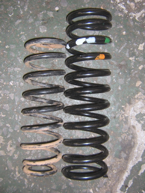

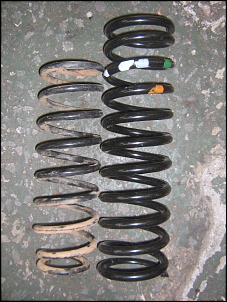

    Espinheira,
    uma sugestão, se vai gastar de novo com amortecedores , pode pensar na possibilidade de manter os Monroe e trocar as molas pelas de Opala , mais longas , logicamente retirando os calços de 2' da traseira. E com molas mais duras você terá uma traseira mais firme.
    []'s sugerindo alternativas.
    Carlos
    Miniaturas de Anexos Miniaturas de Anexos -6-dif.-amortec..jpg   -7-difer.-molas.jpg   -12-especif.-molas.jpg   -9-traseira-montada.jpg

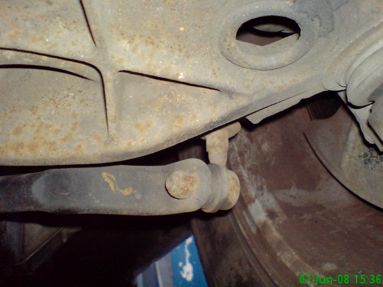

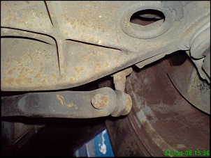

    Citação Postado originalmente por espinheira Ver Post
    ... principalmente um calço que coloquei entre o Chassis e a Barra de torção, aliviando a tensão da bieleta. Fotos em breve... Só uma perguntinha: ALGUÉM SABE ONDE ACHO O Turbogás Cofap GBL1024?????????
    Segue umas fotos! Realmente pode ser mais uma solução para aliviar a tensão da bieleta. Outra coisa que conversando com os "meca" ontem confirmamos: Inverter a bieleta da direita para esquerda e montar invertida (conforme já foi dito e feito por André) melhora e muito quanto ao desgaste para quem usa calço de 2". Então para quem já tem calço 2" fica a dica para proceder inversão e/ou colocação do calço.
    Fotos: (adiantando para os trackeiros/GVs)
    1- fotos do calço da barra estabilizadora (placa em aço) com o suporte original;
    2- Calço da barra já fixada (faltando só reapertar)
    3- A barra estabilizadora há uma curvatura portanto é o máximo que se pode usar na espessura do calço senão raspa em uma base de metal;
    4- foto da bieleta com a colocação do calço da barra estabilizadora;
    5- Foto da bieleta de uma tracker diesel original para comparação;
    P.S> Acredito que este calço + a inversão das bieletas resolvam a questão do desgaste/esforço com a colocação do calço suspensão de 2".
    Sobre o calço da barra estabilizadora segue medidas: 11mm espessura / 51 mm largura / 79 mm altura/comprimento.
    Miniaturas de Anexos Miniaturas de Anexos -calco-barra.jpg   -calco-barra4.jpg   -calco-barra-estabilizadora.jpg   -bieleta-apos-calco-barra.jpg   -tracker-original-bieleta-.jpg
