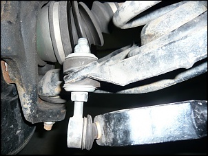

    Bieletas, Hélio Tu És Um Gênio!
    Acabo de fazer a alteração na fixação das bieletas sugerida pelo Hélio e a solução é perfeita! No meu caso, ficou praticamente perfeito. O único senão é que, como ainda não coloquei o calço na barra, a parte articulada da bieleta ficou em um ângulo um pouco mais fechado que o ideal. Mas, com a colocação do calço creio que ficará muito bom!
    Hélio, meu muito obrigado!
    Fotos:
    1. Bieleta antes da modificação;
    2. Bieleta depois, com o carro levantado;
    3. Bieleta depois, com o pneu no chão;
    4. Detalhe da parte articulada, carro levantado;
    5. Detalhe da parte articulada, com o pneu no chão.
    Mário.

    Citação Postado originalmente por iwakura Ver Post
    Fotos:
    Mário.
    Mário,
    Já conseguiu os calços? Eu estou rodando com o meu apenas com o calço na barra. Vou inverter as bieletas para diminuir ainda mais a rensão!

    Citação Postado originalmente por espinheira Ver Post
    Mário,
    Ruy,
    Já está sendo providenciado!
    Inverta a fixação das bieletas que não vai te arrepender! Pergunta: será que é necessário mesmo trocar o parafuso? Ele me pareceu bem grande!
    Mário.
